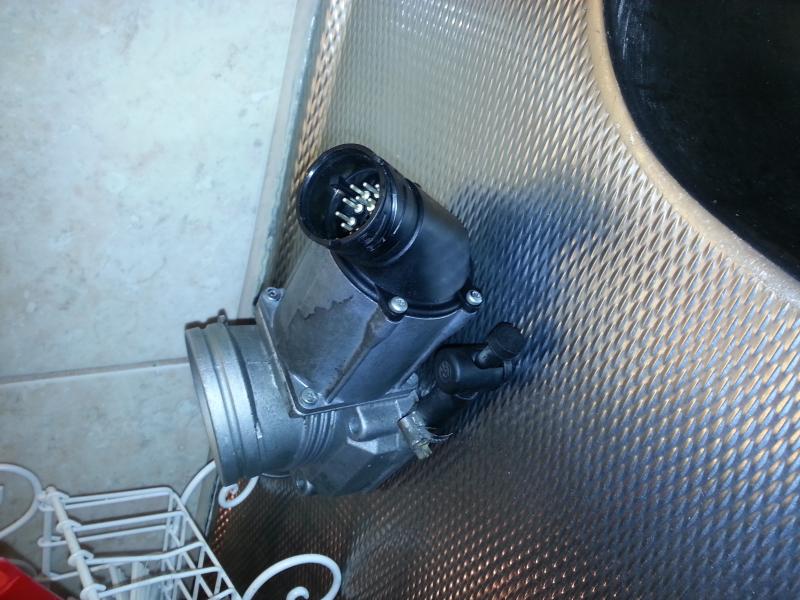

    Tänään käyty piuhan nokassa ja vika löytyi kaasuläpästä. Piuhan kun ottaa pois kuskinpuolen kaasuläpästä niin ei tapahdu mitään, hantinpuolelta kun irroittaa niin sammuu heti. Pystyykö tuota putsaamaan tai jotakin:(?

        Eka tuli näyttöön joku off... , no hävis heti näytöstä ja toimi moitteetta 2 päivää! Nyt sit tilttas perkl:( tarkistan sen koodin kun pääsen tallille. Sen läppä osan pystyy helposti putsaa mutta mites ne muut osat missä nähtävästi jotain kontaktipintoja? Koitin avaa ruuvit liittimen ympäriltä mutta ei purkaannu osiin millään:(

          Auttakaa eli läppäkotelo putsattu! Ei mitään vaikutusta, liittimen kun irroittaa niin käynti ei muutu! Mistä kannattaisi vikaa lähteä etsimään, vaikuttaa kun ei saisi käskyä aueta?
