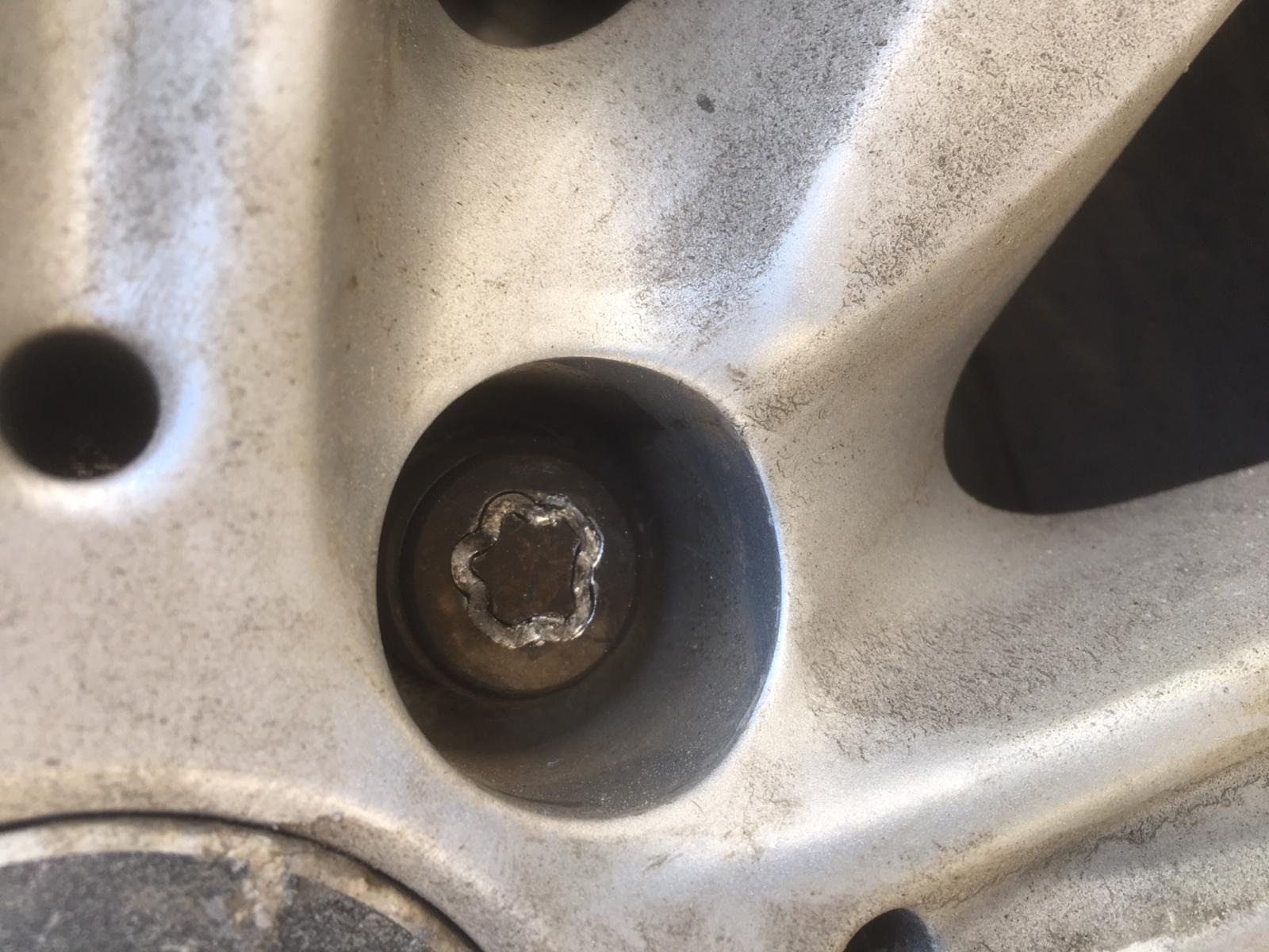

    Mitenkäs tämän kanssa kannattaa toimia? Ekaa kertaa vaihdoin minulle uuteen autoon renkaita. Eka lukkopultti aukesi mallikkaasti, yhdestä renkaasta oli viime vuonna Vianorin pojat korvanneet lukkopultin tavallisella, mutta seuraavassa kävi kuvanmukaisesti.
    Eli lukkopultin hylsystä jäi se sovite pultin sisään. Mitäs tälle nyt tehdään? Hitsataan rautakanki ja väännetään? Tästäkin autosta lukkopultit häviää kunhan saa jotenkin nuo pari rengasta auki...

    Vastakierrehylsyä vaan sitten hakemaan.

      Poraisin uraan jääneen katkenneen avaimentyngän poikki ja koukulla koittaisin kammeta jämän pois. Tämän jälkeen uudella avaimella auki.
      Tässä toki se, että joskus jotkut lyö nuo(kin) jäätävällä raivolla kiinni ja niitä ei tahdo asiallisesti saada auki. Edes sillä metrisellä jatkovarrella.
      Jos ei poraaminen ja kampeaminen auta + lukkoavain menee solmuun, niin hitsaa ison mutterin mutterin reiästä kiinni ja auki. Suojaisin märillä mikrokuituliinoilla vanteen.
      Edit. tuossa lukkopultissa oli muistaakseni pyörivä erillinen holkki pultin kannan ympärillä, niin vastakierrehylsy ei toimine. Ainakin jotkut samankaltaiset oli jossain mihin törmäsin.

        Tossa on tosiaan erillinen holkki, eli vastakierre ei futaa. Täytyy houkutella avaimen palaa pois ja huomenna kaupoille uutta avainta hakemaan. Tää on vanha liisari ja renkaat on aina vaihdettu aina rengasliikkeessä ja tuntui että kohtuullisen tiukassa oli tämäkin... Normipultit kyllä aukeni semihelposti pulttipyssyllä, mutta ihan kunnolla sai tätä vääntää ja silläpä tuo avain antautui.
          Ite ainakin olen saanut pois vastakierrehylsyllä, vaikka on ollut holkki pultissa. Se holkki on niin ohut, että antaa periksi, mutta kukin tyylillään.

            Osta jotakin halpoja pitkiä hylsyjä jotka sopii tuon lukkopultin päälle. Sitten hitsaat puikolla hylsyn sisäpuolelta pultin kiinni hylsyyn. Tällä tavalla ei pala vanne.

              Eka korjaamo kokeili ja sanoi että ei heidän hylsyt pure, rengasliikkeessä sanottiin että todella hankalat, tunti per kipale menee ainakin. Laakkosen kaveri sattui tisille samaan aikaan niin sanoi että ei muutakuin pikahuoltoon. No, pikahuolto oli niin kiireinen että sinne ei päässyt, mutta kerkesivät silti katsoa millä numerolla tilata uusi avain. Avainkin meni tiluuseen, joten viikko ajellaan vielä kitkoilla...

                      Joo Laakkosella olisivat toki avanneet muut mutta tuon yhden kanssa eivät olisi kerenneet puuhastella kun siellä on sisällä se avaimen jämä. Se vähän ihmetytti että nuo on tosiaan tilauskamaa, olettaisin että näitä kuitenkin jonkinverran menee, vai olenko mä ainut jolla on niin paljon voimaa että hylsy katkeaa
                      Kyllä mä luulen että menee hitsaushommiksi tuo mihin sen katkoin, en oikein millään järkevästi sieltä tuota avaimen loppua saa kaivettua ja ei siihen tosiaan korjaamon vastakierrehylsyt oikeet purreet.

                        Minulla katkesi myös, mutta onneksi siten että se vielä lähti pyssyllä auki. Sen jälkeen otin kaikki lukkopultit pois ja tavalliset pultit tilalle.

                          Kattot vaa sopivan kokosen ja pitkän 12 kulma hylsyn minkä junttaat lekalla sen pultin päälle. Pyörivä rengas ja pultin hattu lähtee irti väkisin vääntämällä jonka jälkeen moukaroit tarpeeks ison torxin siihen pultin kantaan ja käännät auki. Näin tehden aikaa menee noin 5min per pultti ja kustannukset pysyy inhimillisinä.
                            Juurukun tuolla tyylillä olen saanut pultin kuin pultin irti. Rajua pieksämistä ja napakka aukivääntö.

                              Edelleenkin mä tämän kanssa tuskailen. Ison hylsyn jos tohon moukaroi niin mulla ainakin vaan se ulompi kehä pyörii vimmassa, pitää vissiin koittaa hakata se irti jollain muulla.
                              Ei muuten kiinnosta korjaamoita ja rengasliikkeitäkään tuon poistaminen, että kai se on mentävä autotalliin takomaan lauantain iloksi.
                              Hitto kun ois jotenkin saanut kaivettua sen katkenneen avaimenosan pois, mutta ei oikein siihenkään viisastenkiveä ole löytynyt...
