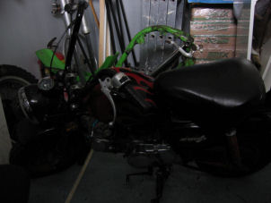

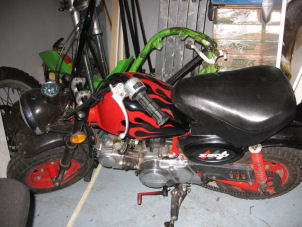

                  Itse voisin antaa ääneni tälle menetelmälle.. Edellisen kiilloitusprojektin "sössin" juuri tuolla lakkaamalla(Oli jotain Special Alumiini lakkaa ). Kiilto heikkeni. Älkääkäs sitten yritäkö hätiköidä nuiden karheuksien kanssa. Huolimattomat pohjat paistavat läpi loppullisesta kiillosta. Ja veden kanssa kun hioo niin ei mene se paperi heti tukkoon. Kunhan saan kesävanteet ostettua niin ne menee kiilloitettavaksi, jollei kesä kerkeä tulla ennen sitä.
                  Mainio sivu kiilloituksen teemoilta www.englishcustompolishing.com
                  Kuulemma asiakaspalvelukin aika kohdillaa tuossa mestassa. Itse kysyisin nuilta vinkkiä kans. (Linkki pyörinyt foorumilla ennenkin? En tiedä mistä se mun suosikkeihin on ilmestynyt. Älkää tulko mua kiittelemään )
                  Tuollainen kiillotettu alumiinipinta vaatii sitten huolta ja kiilloitusta myös jatkossa(jollei sitä mennä lakkaamaan). Hapettumia, tummumia ja kiillon heikkenemisiä on odotettavissa. Mutta hinkkaamallahan nekin lähtee. Kunhan aineet on oikeat ja asenne kohdillaan.
                  Edit: Paskat.. Hyvin pienet kuvat löysin siintä projektista(Eli kiilloitetut, mutta lakatut kopat).. Juu. Mopo ja löytyy tallista vielä. Ostakaa pois.. (Jos joku haluaa parempia kuvia niin pyytäkää privalla.)
