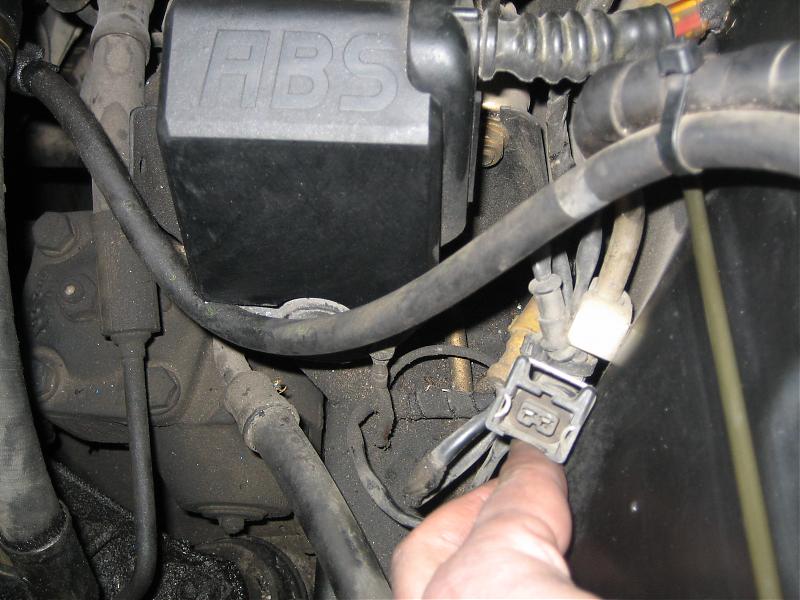

        Oisko tuossa nyt se liitin mikä tulisi sille servotronic simpukalle?
        Ainakin kovasti samanoloinen liitin ja paikkakin, johon johto on niputettu vaikuttaisi loogiselta.
        Ajattelinpa nyt että jos joku tietää asiasta niin olisi jopa suotavaa avata sanainen arkkunsa ettei tarvitse tuon takia lähteä penkkiin kokeilemaan toimiiko servotronic oikein vain tuon johdon tökkäämällä. Ei välttämättä edes tarvisi muuta?

            Mulla on muuten ihan sama liitin samassa paikassa niputettuna... 535i -90

              Juurikin samalla tavalla tuolla oli tuo johto niputettuna. Pakko kai se on kokeilla kohta jos ei muka kukaan tiedä.
