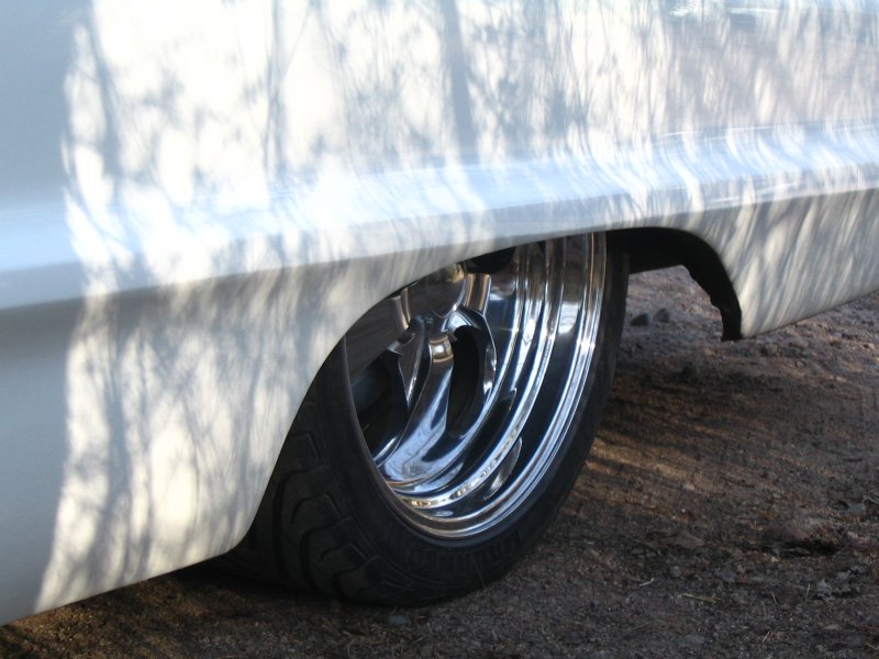

            Tuossa alhaalla kuvassa 245/40/18 8" vanteella
