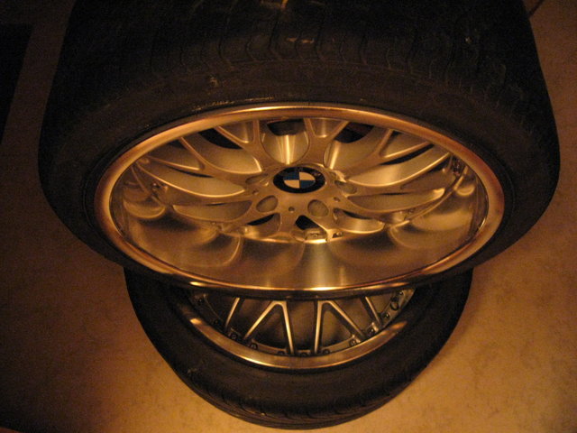

                  Tuossa on mulla takana 265/35/18 10" vanteella ja ei mielestäni näytä venyneeltä...
                  Kuva ei ole kovin lähi versio mut toivottavasti nyt jotain osviittaa saa!

                    Sama täällä. Eli minulla on tuo e46:ssa 265/30-19" takana 10" vanteella ja ainakin minun mielestä "look näkökulmasta" hyvin lähellä optimia.
                    Tuossa meidän e39:ssä takana on 10" vanteella 275-leveyksinen kumi ja siinähän renkaan kyljet ovat jo täysin pystyssä.

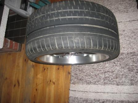

                        265/35/18 kumi 10" Vanteelle.
                        Terve
                        Liitteenä vielä omasta takarenkaasta kuva, suuri vaikutus on tietystin tuolla renkaan merkillä/ mallilla. ainakin tuo Continental Sport Contact 2 näyttää olevan kuin tehty tuolle vanteelle, mittasin vielä renkaan (kumin leveyden) ulkomitan niin se on n.288mm.
                        T. Tourinki

                          Tässä mielestäni oikean levyinen (vai leveyksinen?) rengas ko. vanteelle.
                            on kyllä, mutta kumi näyttää todellakin leveämmältä mitä 265 ja jos mitattunakin lähes 290... piru kun pääsis näkemään ja mittailemaan mitä ostaa. tollaset voisi laittaa jo taaksekin.
