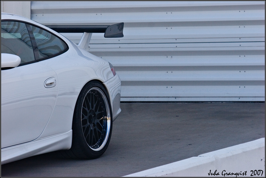

      Mulla on Porsaassa takavanne 19x11" ja renkaina Michelin PS2 295/30/19. Ratavanteet on 18x11" ja renkaina myös PS2 295/30/18 (joka on muuten GT3:n vakiokoko niin vanteelle kuin renkaallekin)
      Kummatkin renkaat istuvat todella nätisti vanteella.
      M3:ssa oli taas 19x10" takavanne ja käytin 275/30/19 PS2:a jotka myöskin istuivat erittäin nätisti. Suurempi olisi ollut liian pullea ja pienempi venytetty.
      Kyllähän sille 10" vanteelle voi varmaan laittaa 305 leveän renkaankin, eri asia on että mitä hyötyä siitä on?
      Rengasvalmistajat antavat kyllä kullekin rengasmallille/koolle suosituksen vanteen leveydelle. Optimi suorituskyky/toiminta (ja kulutus kestävyys jne) renkaalla varmasti on kun pysytään niiden suositusten sisällä.

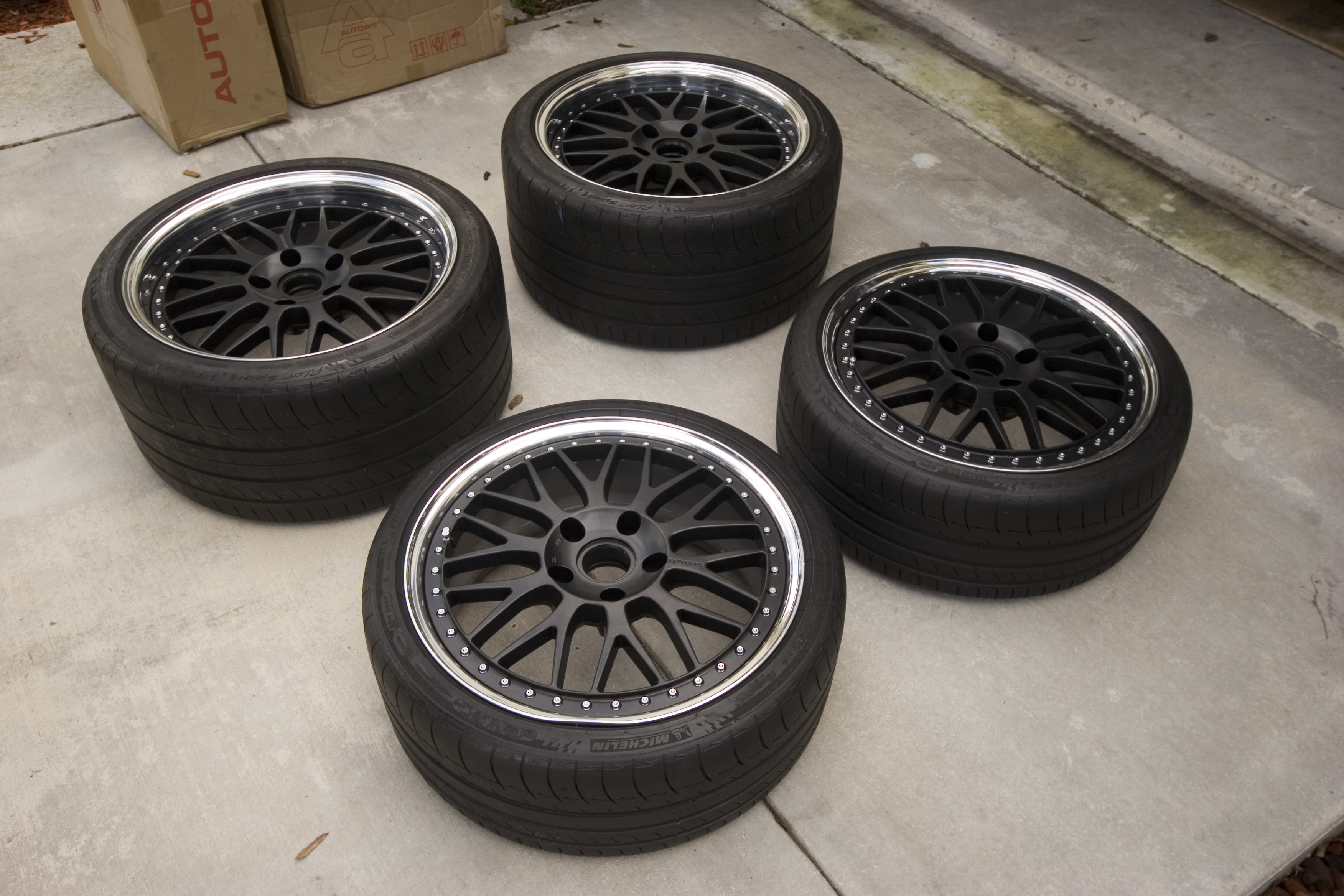

                      Kuvat poimittu showroomistani:
                      Unlimited space to host images, easy to use image uploader, albums, photo hosting, sharing, dynamic image resizing on web and mobile.
                      Renkaat pirelli p zero tai jotain
                      20"
                      Edessä:
                      rengas 245/30
                      vanne 8½
                      Takana:
                      rengas 285/25
                      vanne 9½
