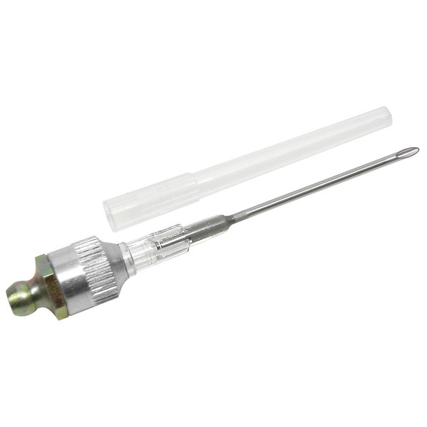

          Eräällä korjaamolla joskus lisäsi niveliin rasvaa semmosella neulalla/ruutalla. En muista tarkkaan mutta kumia ei tarvinnu ottaa irti muistelen. En ole varma enää mikä vimpain se oli.

            Toimii se niinkin mutta kyllä kumiin tulee reikä jos siitä läpi menee. Haittaako vai ei, vaikea sanoa. Jos sen jousen saa nopeasti pois niin on se minusta parempi.

              Tuollaista voi myös käyttää Reikään tippa silikonia, jos haluaa
              https://www.ikh.fi/fi/rasvaprassin-n...MQtIvgYivUwhPf
