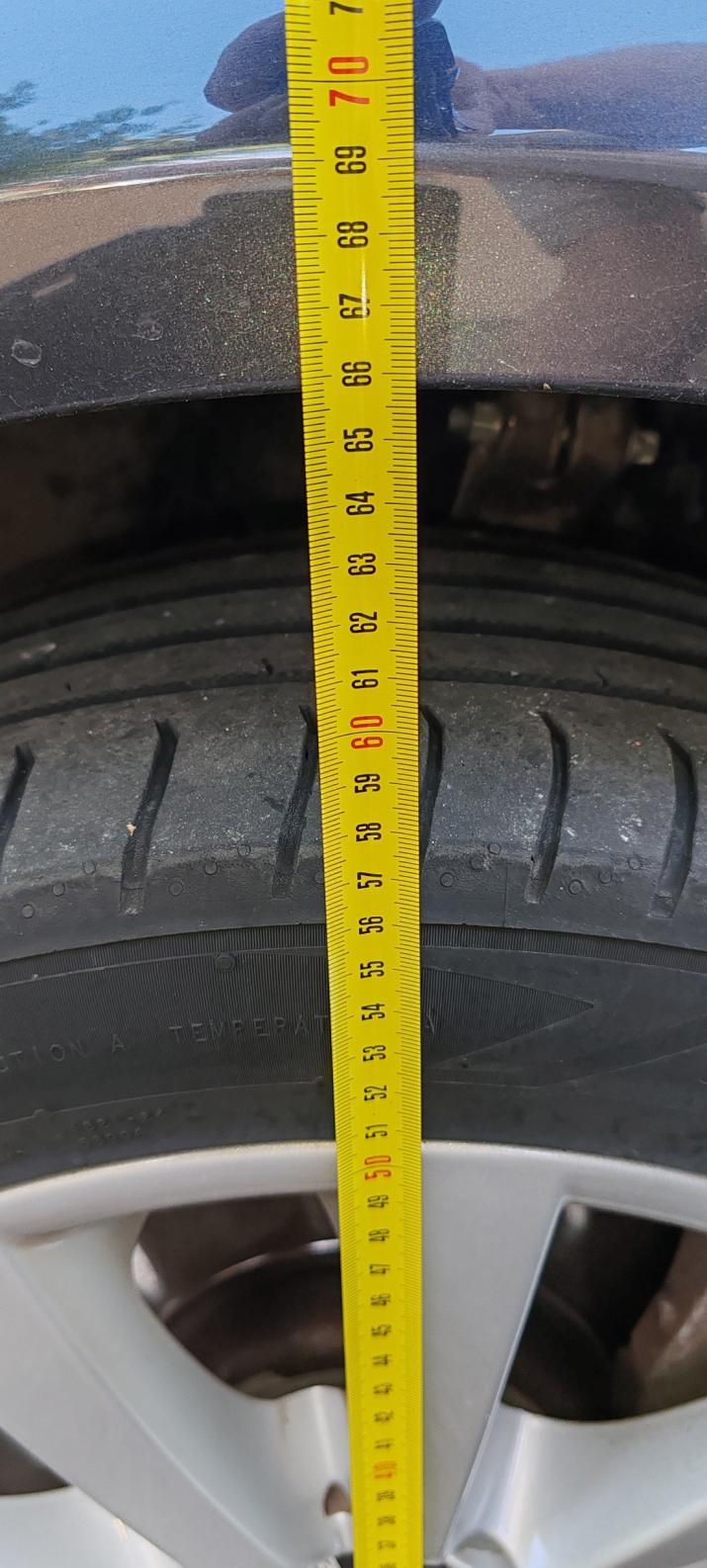

    Hei, kysyisin asiantuntijoilta.
    Auto 530dxA, jossa on S223 eli säädettävä jousitus, kävi etujousien vaihdossa. BMWn mukaan ajokorkeus pitäisi olla 18" renkailla 529mm. Nyt on 560mm. Onko jouset väärät vai voiko ajokorkeus kasvaa noin paljon, jos alatukivarret ei ole kiristetty normaaliasennossa.
    Kuvankin mukaan näyttää keulivan.

    Säätyvät iskarit ja kallistuksenvakaajat, jos tarkkoja ollaan. Ei vaikuta tukivarsi en kiristys ajokorkeuteen, ainakaan noin paljoa. Yleensä uudet jouset hetken hakee paikkaansa, ja auto voi hieman pudota ajan kanssa. Mutta näyttää tosiaan melko korkealta. Orkkis vai jotkin tarvike jouset?

            On siis F10 ja ajettu jo 500km näillä jousilla. Oli vakio alusta ja nämäkin piti olla. Onkohan tähän laitettu F11 etujouset. Näissä ei ole mitään viivakooditarraa tms. josta voisi tunnistaa. Kuitin mukaan laitettu 31336794638, mikä olisi kai oikea koodi, mutta se nostaa keulaa 30mm korkeammalle kuin pitäidi ja kuin takapyörät on. Joku tässä mättää. Tietääkö kukaan kuinka paljon nostaa, jos alatukivarret ei ole kiristetty normaaliasennossa.

                  Kyseessä on siis Hedin Automotive Olari. Piti vaihtaa myös yläpään laakerit, kumit, pohjaanlyöntikumit, iskarin suojakumit.
                  Huvittavaa tässä on, että ensi yrittämällä asentajalta jäi vaihtamatta yläpään laakerit ja iskarin suojakumit. Lisäksi kuitin mukaan oli laitettu standardialustan F11 jouset. Lisäksi ajokorkeus nousi 35mm. No reklamoin ja firma yritti uudestaan. Nyt oli vaihdettu myös yläpään laakerit ja iskarin suojakumit, mutta ajokorkeus on siis 30 mm liian suuri. Kuitin mukaan osanumerot on oikeat.
                  Millä todistat, että asentaja ei laittanut samoja jousia kuin ekalla kerralla.
                  Ainoa syy miksi en itse vaihtanut on se, että BMWn ohjeen mukaan tarvitaan erityinen laserrihtauslaite asennuksessa (joka kustantaa n. 1000eur).
                  Onko tolpat kasattu oikein? Niin ne näyttää ihan OKlta ja ajotuntuma on OK, mutta siis keulii.
                  No enää ei ole asiaa Hedin Automotivelle, sen verran surkeaksi on toiminta mennyt. Laakkosen aikoihin olin aina ihan tyytyväinen osaamiseen.

                            Sen verran yksinkertainen prosessi vaihtaa jouset, että ei sitä voi möhliä niin että auto jäisi liian ylös. Eiköhän tässä ole vaan kyse siitä että uusi tuotanto jouset ei vastaa alkuperäisiä. Olen huomannut saman muissakin BMW osissa. Varmaan jos takaisetkin vaihtaisi, nii peräkin nousisi.

                              Niin ja täytyy muistaa että jousetkin latistuu ajan myötä toisin sanoen auto kulkee matalammalla...uudet jouset jäykemmät joten kulkevat korkeammalla.
                              Kun itse vaihdoin jouset niin en kyllä mitannut ajokorkeutta ennen vs jälkeen mutta näytti kyllä alkuun aavistuksen korkeammalta, mutta nyt mielestäni vuoden ajeluiden jälkeen on asettunut samoihin kuin ennen vaihtoakin.
                              Toki näitä jousiakin on miljoonaa erilaista riippuen varusteista ym joten pientä vaihtelua varmasti on jos ei ihan identtistä jousta ole löytynyt.
