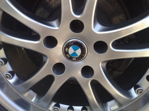

          Nyt ei voi kuin nauraa...
          Meinasin kokeilla toisia vanteita alle ja katsoa jos ravistus sillä lähtisi.
          Toisissa vanteissa huomasin keskireijän myöskin olevan ihan vähän liian suuri, joten pistin tuon kuvassa näkyvän mallisen vanteen takaisin paikalleen.
          Yllätys olikin melkoinen kun ravistus kaikissa vauhdeissa oli kadonnut!
          Kyse oli selvästikin ollut siitä, että vanne oli kiristetty paikalleen väärin, ts. kartiopultteja ei oltu kiristetty ristiin ja vähän kerrallaan. Kyllä ne näköjään vanteen keskittävät kunhan vaan kiristää oikein
          Joten jos jollain muulla on vastaavaa ongelmaa, ravistusta 85 ja 125 km/h vauhdeissa, kannattaa tosiaan kokeilla vanteiden kiinnitystä uudelleen...

            Niin tai hankkia ne sinne kuuluvat soviterenkaat
            Veikkaan että kohta taas tutisee :think

              Juu toki ne soviterenkaat olisivat paras vaihtoehto, niitä täytyy seuraavaksi lähteä etsimään. On vaan juuri sen 0,5mm väärän kokoinen keskireikä noissa jotta mahtaako löytyä niin ohuita rinkuloita väliin... :think

                Pitäs löytyä koska muistaakseni laki vaatii et jos ostat rengasliikkeestä uudet tarvikevanteet esim tietyn mallin bemariin nii pitää olla satsiin mukaan autoon sopivat soviterenkaat. Mut laki ei sano et ne pitää saada ilmaiseksi matkaan mutta pitää liikkeen ainakin tarjota niitä.
