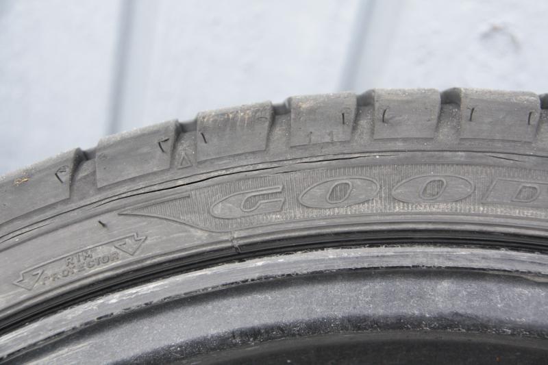

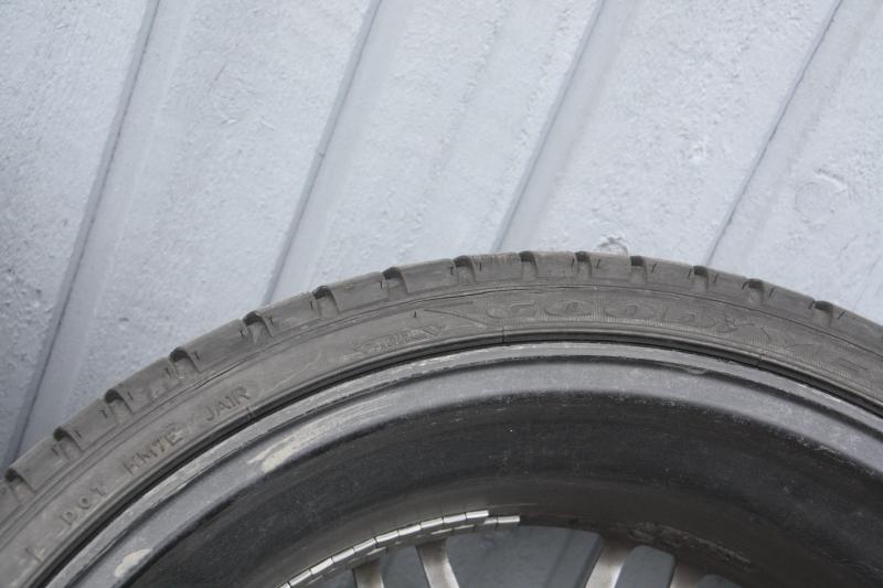

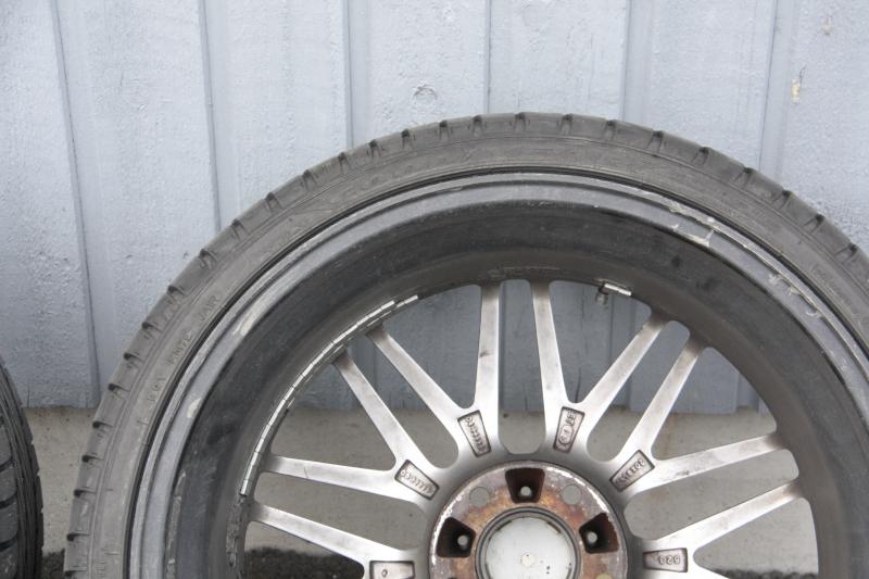

    Ostin kesällä käytetyt vanteet kehnoin renkain, renkaat jumputti pahasti ja tilasin GY renkaat ajatellen että ne olisi hyvät niihin, meni sitten joku aika ja sovin katsatukseen ajan että saadaan rekisteriotteeseen kumeista merkinnät, katsastus miehelle kumit ei kelvannu koska oli liian leveä vanne liian leveällä kumille, 9,5x20 & 285/25/20 kumi.
    Okei tuo yhteensopivuus on ihan oma moka, näillä miehillä on joku raamattu josta ne näkee onko profiilit vanteille sopivat ja se suotakoot heille, sitten ajattelin että muutoskatsastus on jo maksettu notta tehdään nyt otteeseen joku merkintä näistä 20" pyöristäkin, pingotettiin sitten entiset nankangit katsatustuksen ajaksi päälle koossa 245/35 tuolle 9,5" vanteelle ja saatiin merkintä lappuun. Siinä sitten renkaita pyöritellessä huomattiin että vanteiden sisäreunalta on vannesuojan kohdalta nuo suurinpiirtein tuhat/kaksi tuhatta ajetut laatu renkaat halki pitkin matkoin sieltä täältä, reklamointi maahantuojalle ja samalla hetkellä kiukunpurkauksien kanssa tilitys katsastusrevohkan myötä noista renkaista kun eivät menneet otteelle asti koossa 285/25/20 ja lopulta kuukausien päästä maahantuojan munaton vastaus aiheeseen on se että rengasvannepaketti on liian leveä, jonka takia kumit halki.
    Vannerengas paketti ei varmaan nätimmin voisi istua , ei edessä eikä takana kun tuolla yhdistelmällä, lienet muitakin mielipiteitä?
    Sitten tuossa joku hiljanen työpäivä lueskelin myynti ilmoituksia e61 korisista ja huomasin että muillakin on samat renkaat 20" koossa, pikainen kysely muille käyttäjille, muilla samat ongelmat, ilmeni viimeistään kun vaihdettiin kesärenkaat alta pois ja sitten tarkastelivat sisäreunat noista kumeista.
    Siitä ei ole varmuutta onko nuo toisten vanteet yli 9,5" kun renkaina 285/20, mutta arvelisin että tuo sisäreuna menisi helpommin halki kivistä tai muista epätasaisuuksista kun se on pingotettuna vanteelle, eikä niin kuin minulla, suoralaitaisena.
    Onko nyt näiden renkaiden omistajia läsnä joilla sisäreunat ovat pysyneet kasassa?
    mielipiteitä?

          Viittaisi tietenkin vääriin camberkulmiin 20":n renkailla, plus että painetta ei ole ollut riittävästi.
          GY on 19" ja 20" kokoluokissa tosi arka juuri liialliselle negatiiviselle camberille ja liian matalille paineille, jolloin sen sisärunko helposti pettää alta aikayksikön.
          Siellähän pitäisi camber olla -1.15`-1.25`asteen välissä ja rengaspaineen 3.4bar, mutta onko tietoa mikä on totuus?
          Eli vanteella ei ole ko.vaurion kanssa mitään tekemistä, vaan syyt löytyvät ihan renkaasta itsestään, plus edellä mainituista vääristä camberkulmista+paineista, jolloin jokaisella renkaan pyörähdyksellä tuo renkaan sisärunko voi pahimmillaan puristua puolet koko korkeudestaan kasaan.
          Tätä ei "premium" GY tosiaan kestä kuin muutama tuhat kilometriä, kun
          esim. "pingpong" Nankang kestää kulutuspinnan loppuun asti..

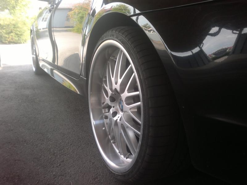

                  Jos tota sun kuvaa kattoo miten toi rengas istuu vanteelle, niin inssin mukaan pitäis olla vielä tuuma enemmän leveyttä vanteelle. Taitaa toisaan tykätä german lookista. Huolestuttavinta kuitenki on se et on hatusta vetänyt päätelmiä kun taulukosta ei oo kokoa löytynyt, ja paljonko tällaista tapahtuu kaiken kaikkiaan, ylimääräisiä kuluja ja vaivaa kuluttajalle siitä et jollain ei homma oikein natsannut niin kuin pitäis. Tuossakin olis voinut käyttää järkeä, hieman katsoa tilanetta silmillä ja todeta et hyvin istuu.
                  En ymmärrä myöskään tota maahantuojan kommenttia et rengasvannepaketti on liian leveä..? Tarkoittaako se nyt et molemmat on liian leveät autoon, vanne liian leveä renkaalle, rengas liian leveä vanteelle, vai et noin leveillä GY:llä ei oo takuuta?

                      Paineet ok, eli sitä mitä tämän kokoisella GY:llä pitää ollakkin, mutta negatiivista camberia on selvästi liikaa.
                      Eli siellä on nyt 18" vannekoon optimicamber, ei leveän 20" kokoluokan.
                      100% varmuudella vika cambereissa jota "premium" GY ei vain kestä.
                      Vannehan on ihan ok.
