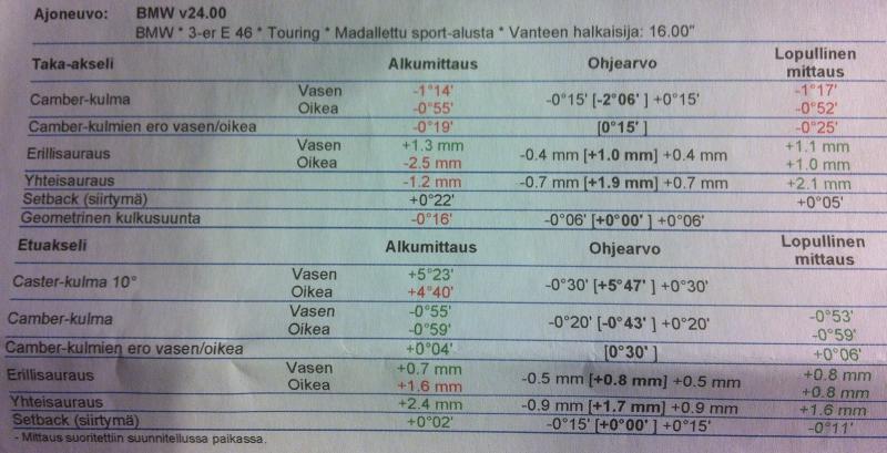

    Autoon (e46 320d m-sport) tuli vaihdatettua takapyörän laakeri ja etupäähän kallistuksen vakaajan tangot sekä tukivarsien taemmat puslat kolinoiden vuoksi.
    Käytin auton nelipyöräsuuntauksessa tämän jälkeen, mutta hieman on jäänyt häiritsemään, kun tuntuu että auto hakee tietä melko paljon verrattuna aiempaan. Saa ikäänkuin ohjata ihan olemattomalla pienellä liikkeellä suunnasta toiseen, että kulkisi suoraan. Ennen näitä remontteja auto oli mielestäni melko paljon vakaamman oloinen.
    Onkohan nuo kulmat säädetty ihan kohdilleen? Itsellä noista ei ole kyllä mitään ammattitaitoa mennä sanomaan. :think

    Kulmat on niin perseellän kuin niitä on mitenkään mahdollista e46.een saada.
    Eli täytyy myöntää että en todellakan edes muista koska viimeksi olisin nähnyt auton jossa on ENEMMÄN negatiivista camberia edessä kuin takana?
    Siis jos kyse ei ole radalle säädetystä drifting autosta.
    Suorastaan hengenvaaralliset kulmat(erittäin rajusti yliohjaava ääritilanteissa) ja ainakin minulle täysi mysteeri miten eteen on saatukin aste negatiivista camberia???

      Ei mikään ongelma olla asteen verran edessä negat. camberia kun vakiota matalampi m- sport kuitenkin kyseessä.
      Mutta tosiaan kun saa ne etupyörät vaikka puoli astetta pystympään on jo ihan ajettava. Jos ei iskaritornien yläpäissä riitä säätövara ( ne ei osaa sitä camberia normiliikkeissä säätää) niin keulaa ylös ne kolme pulttia auki. Iskarin yläpää hetkeksi painasta pois paikoiltaan ja pirralla tai viilalla puoli senttiä lisää hahloa ulospäin niin pitäis jo riittää.
      Ja jos sulla ei oo kesällä matalia ja leveitä takarenkaita niin taakse kannattas vähän lisätäkin tuota negatiivista camberia niin alkaa suuntavakavuus parantua.

        Se suurin ongelma tuleekin siitä että nyt etu ja takapään välistä cambereroa ei ole lainkaan, kun ehdoton minimi on n.asteen tietämissä.
        Eli jos sen etupään saisi edes n.-0.30"-asteen tasoon ja taakse -1.40" ja alla oleva vannekoko ei ole isompi kuin 17", niin siinä tapauksessa ongelma on korjattu.
        Se mikä nyt on hämmästyttävää on se että tehdas antaa taakse keskimääräisen toleranssiarvon -2.00"-astetta ja säätäjä on jättänyt camberin asteeseen, samalla kun etupää on jo asteessa????
        Eli menty etu ja takapäässä mahdollisimman kauaksi tehtaan antamista toleranssirajoista ja tehty autosta hengenvaarallinen miina?

          Kiitos asiallisista kommenteista ja neuvoista. Alan jo vähän ymmärtämään tuota auton käyttäytymistä noidenkin kommenttien jälkeen. Tuo kommentti "hengenvaarallinen pommi" on ymmärrettävissä, sillä auto tuntuu tien kallistuksistakin riippuen yliohjaavan välillä todella voimakkaasti, että hyvä kun tien oma kaista riittää.
          Täytyypä etsiä aikaisempikin pyörien suuntausraportti ja verrata, miltä joskus aiemmin ovat kulmat näyttäneet, että onko nuo camberit silloin olleet edes sinnepäinkään. Jos ovat, niin kyse on vain liikkeen osaamattomuudesta säätää. Jos kulmat aikaisemmiltakin ajoilta ovat noin äärirajoilla, niin pitää sitten alkaa sitä iskarin yläpäätä säätämään.
          Täytynee kysyä merkkiliikkeeltä melkein uusiksi tuo pyörien suuntaus näillä neuvoilla. Ei tämä "rengasliikkeiden" pyöriensuuntaushomma näy onnistuvan ikinä
