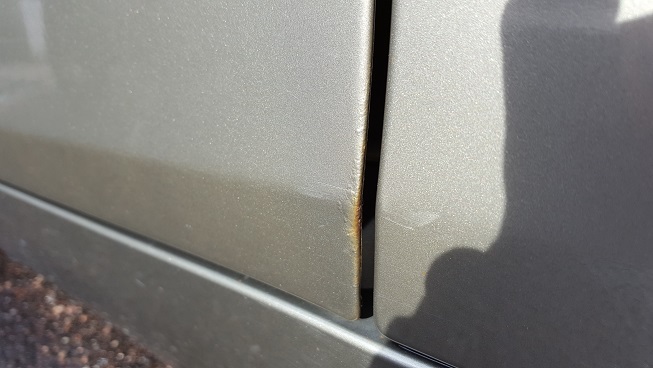

                Autoon syntyi talven aikana pieni ruosteläikkä ikkunan alakulmaan (kaiketi tyyppivika?). Laakkonen pisti kuvat tehtaalle ja tänään tuli kuittaus että takuun piiriin menee ja koko takaluukku vaihtoon.
                Auto on käynyt historiansa aikana Latviassa joten kerkesin jo epäillä että alkavat venkoilla vastaan. Auto on 7.5v vanha. Asiallista toimintaa BMW:ltä

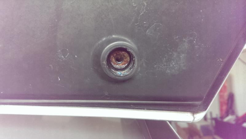

                  Onpa erikoista touhua kun mulle tarjottiin huomiselle aika takaluukun maalaukseen vastaavassa tilanteessa. Tosin tänään aion itse tutkia kunnolla luukun kuntoa. Oma näkemys kyllä on ettei maalauksella todellakaan tule kuntoon.
                  Edit. Tuollainen ruostepaikka löytyi kun avasin oikean reunan ruuvin lasin yläkulmasta. En viitsinyt enempää alkaa availemaan, sillä mielestäni tuo jo osoittaa luukun olevan "mätä" vähän joka puolelta eikä maalaus ole missään nimessä vaihtoehto. Huomenna sitten Lahden Delta Bavariaan keskustelemaan asiasta.
