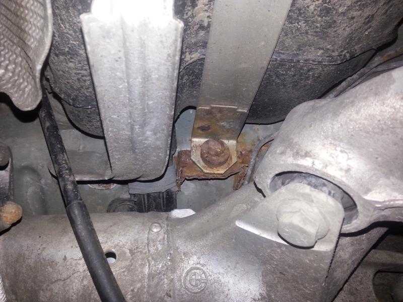

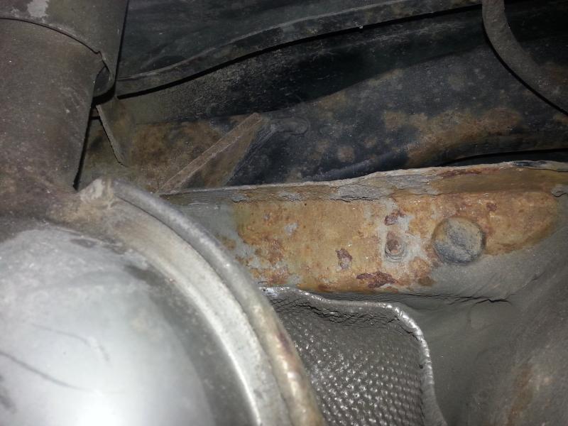

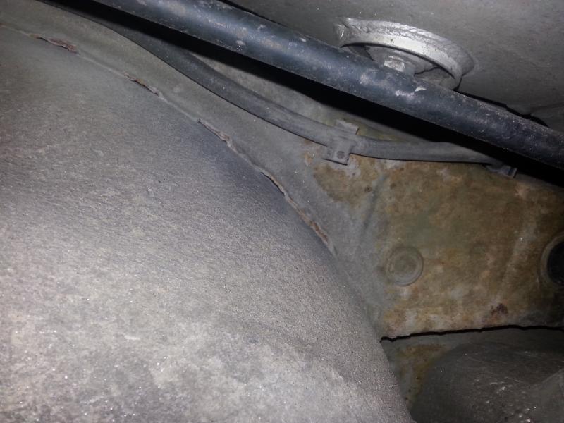

            Siinä niitä kuvia.

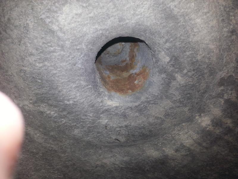

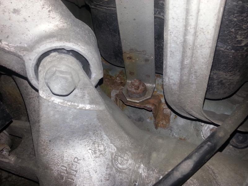

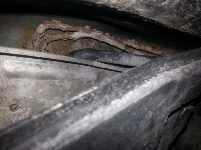

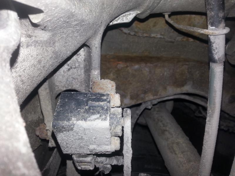

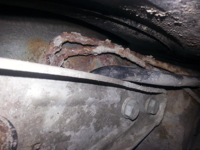

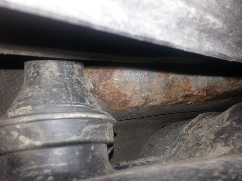

              Ja lisää.

                  Nyt kun näki noi kuvat, niin ainakin noi putket on ruostuneet, suosiolla vaihtoon ja nuo muut saattaisi olla pintaruostetta tai no senkin näkisi kun putsaisi että näkisi pintaa syvemmällä
                  Tämä tietysti on mun näkökulma, joku voi omalla ja paremmalla näkökulmalla/argumentilla kumota. Mutta jos on koritakuu voimassa, niin mä menisin näyttää
                  • jariz
                    • 103
                    Jarruputket menee vaihtoon. Ajattelin käydä pesemässä tuon alustan niin näkee vähän paremmin miltä sielä näyttää.

                      No, kuvat toki vahvistavat juuri sen mitä etukäteen ajattelinkin sieltä löytyvän.

                        Originally posted by jariz View Post
                        Siinä niitä kuvia.
                        Nämä samat kuvat voisi olla lähes mistä tahansa samanikäisestä e60:stä ja ainoa nopeampaa korjausta vaatia asia on nuo putket.
                        Ok, tuossa on nyt pari pientä aluetta joka on jo jotakin muuta kuin pelkkää värjäytymistä, mutta mitään fataalia tai nopeasti etenevää siellä ei ole.
                        mm.tuo tankin rosteripannan kiinnike on toki aina oikeasti ruosteessa johtuen
                        juuri tuosta rosteripannasta, mutta sen korjaaminen on 1/2-tunnin pikkujuttu.
                        Kotelon pohjassa on jo pientä syöpymää, mutta menee vielä ainakin 10-vuotta ennen kuin siinä on sormen mentävä reikä ja taas korjattavissa 1/2-tunnin työllä (ympärisinkattu rakenne pitää huolen siitä että homma ei yht`äkkiä niin sanotusti ”leviä käsiin”).
                        Jos nämä tosiaan tulee uniin, niin voihan ne hoidattaa ammattilaisella pois päiväjärjestyksestä, kunhan ne vain hoitaa ihan oikea ammattilainen, ei alustasuojaamo joka ne vain piilottaa.
                        Muuten voi olla muutaman vuoden kuluttua taas kunnollisia ja oikeita ruostumiskuvia BTCF:lle postattavaksi.
                        Jos nyt haluaa ko.ongelmat amatöörivoimin silmistään pois, niin pari pahinta aluetta harjaamalla, ei hiomalla puhtaaksi irtohilseestä (jotta ei poisteta vielä olemassa olevaa sinkkiä), päälle Mastonin rost stop ruosteensyöjä ja muutaman tunnin kuluttua happopohjamaali+jokin sulkeva pintamaali.
                        Ei mitään paksuja massoja tms. vaan ko.pinnat pitää jättää ehdottomasti maksimissaan yhden pintamaalin alle.
                        Ensi vuonna tähän aikaan tarkista tilanne, eli onko pysynyt ehyenä vai onko jostakin alkanut ”kuplimaan”.
