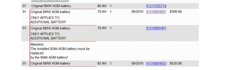

      Real oem valaisi asiaa, autossa on lisäakku. Battery tray Click image for larger version

      Nyt vaan pitää selvittää pitääkö molemmat vaihtaa ja kustannus.

        No niin, ISTA sanoi alemman akun kooksi 90Ah ja sit tuo päällä oleva on 70Ah. Tänään käynti pajalla antoi kustannukseksi 600€ .
