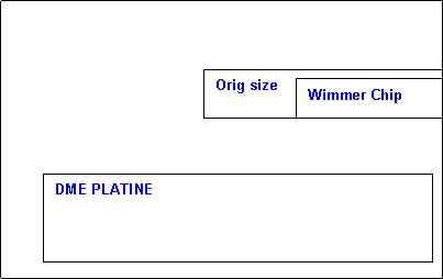

          toiseen reunaan se tuli, ei missään nimessä keskelle
          tämmönen kuva oli jäänyt talteen sähköpostiin ja jotain tekstiä myös:
          There were two models of dme.
          But no matter my friend. The chip will work!!
          You have to put the chip in the dme and let the last 4 holes for the original chip free. The last i mean are to the middel of the platine.

            Joo, kiitos vain teille vastauksista.
            Eli laitetaan "ongelman ratkaisu" tähän vielä perään, vaikkakin tuosta kyssäristä on jo aikaakin tovi. Usein jää vain ratkaisu "raportoimatta" näissä tilanteissa. Mutta tosiaan, laittamalla chipin siten että neljä reikää jää käyttämättä "sisäreunasta", niin homma toimii! Eli ulompien reikien tulee täyttyä niistä pinneistä jotka chipissä on, kuten toni78 edellä kertoi.
