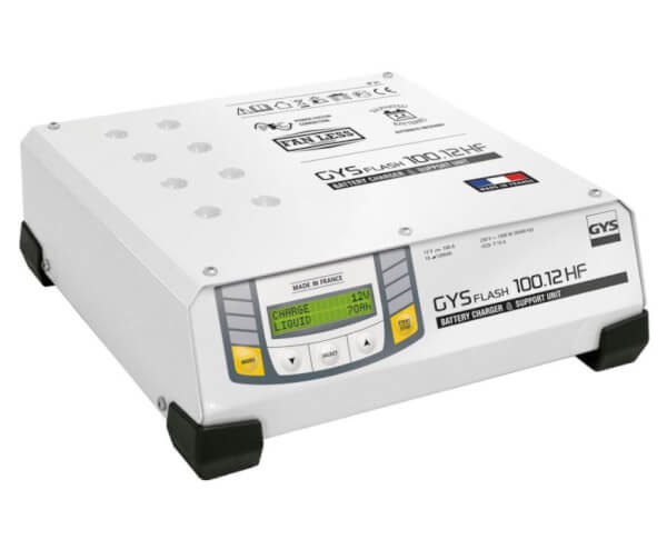

                Tämmöinen on ollut itsellä työkäytössä viimeiset 4vuotta. Ei ole BMW.n kanssa paukut loppuneet.
                Näistä gategoriaan sopivista mielestäni hinta laatu suhteeltaan erinomainen.
                Tässä toinen mitä paljon käytetään ammattikäytössä.
                Noilla homma toimii. Varmasti pienemmilläkin onnistunee jos tietää rajat.

                          Unohda ne laturit. Tarviit 12v virtalähteen. Power supply 12v dc, tms, sanoilla etsi.
                          http://Www. Linkki poistettu.
                          Tuommoinen vastaava, mutta 30a versio ja vanhempi malli on itsellä ja on kyllä maksanut hintansa monta kertaa. E90 fläshit ja muut hommat hyvin hoitunut. Ostin suomesta aikoinaan. Joku radiopuoti, tms oli mistä tilasin. 30a riittää vielä ainakin e-sarjassa flasheihin ja koodailuun, mutta isompi on aina varmempi ja onpahan reserviä. Hinta nousee ampeerien mukana.

                            Tuosta.
                            Tai sit pienempi ja sama mikä itellä.
                            Kiinnostaisi miksi liike kertoo että ei sovi auton koodailuun(tuon isomman tiedoissa näin lukee). Tiiän tältäkin foorumilta monta kuka noita käyttää fläshiin ja koodailuun.

                              • 10954
                              Tuosta.
                              Tästähän oli tälläkin foorumilla keskustelua ja yksi fooruminenlainen käsittääkseni sai aikaan maininnan tuotetietoihin. Silloin ainakin syy oli se, että tuo ei ilmeisesti tykkää, jos auton käynnistää kun tuo on päällä. Kuulemma laitteessa itsessään ei ole tuota vartan tarvittavaa suojausta.
