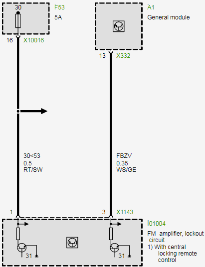

    Eli mulla itsellä on Japanista hommattu 2001 525iA ja näissä siis kaukosäätö toimii infrapunalla joka toimii huonosti jos sitenkään. Eräässä topikissa käydystä avainkeskustelusta innostuneena löysin vahingossa juttua infrapuna-avaimen vaihdosta radiotaajuusavaimeen korimallina E46. Selvittelin miten kyseinen homma taittuisi E39:ään, sähköistä mitään tajuamatta tutkien NewTISsiä.
    Jos joku joka sähköistä ja kaavioista tajuaa vois todistaa löydökset oikeiksi tai vääriksi ni oispa kiva. Eli linkin jutussa mainittu johdon veto antennivahvarilta (E39 osanumero 65258380685) sulakkeelle = E39 tapauksessa kontin sulake nro 53. Ja toinen piuha antennivahvarilta hanskalokeron taakse GM-boksin liittimeen X332 pin 13. Ja nämä siis antennivahvarin kolmipinnisestä "porrasliittimestä" pinneistä 1 ja 3, jommin kummin päin.
    Olenko ihan pihalla näiden kans ja palaako mulla auto jos kytken noin? Jos meni aivan päin honkia niin mitkäs lie oikeat pinnit ja sulakkeet? :think

      Kiitos tästä. Eli jos nyt pikku kaljapäissään tuon oikein tavasin niin lopputulemana pelkkä johdonveto antennivahvistimelta korimoduulille riittää?
      Eli kaikenkaikkiaan ostaa oikea antennivahvistin, avain, jyrsiä se, vetää johto oikeaan paikkaan, siirtää siru vanhasta avaimesta uuteen ja parittaa avain? Kuulostaa helpolta

        Antennivahvistin vaihdettu, johto vedetty GM:ään oikeasta pinnistä oikeaan pinniin, avaimen taajuus vaihdettu, paritettu monella ohjeella ja ei toimi. Tässä nyt pari päivää taisteltu, vähän happea ja sitten vetää johto konttiin tuonne sulakkeelle. Jos ei vieläkään toimi niin saa olla toimimatta

              Kyllä se piti johto vetää kontin sulakkeeseen 53 ennen kuin rupes kaukosäätö pelaamaan.
              Jännästi molemmat avaimet synkkautuu mutta vain toinen sitten oikeasti toimii :think

                Itellä tää homma menossa autoon johon ei oo uutena viititty ruksia kaukosäädintä varusteeksi, eli hommasin Kiinan salmiakki 315/433mhz avaimen ja siirsin vanhan sirun paikalleen että pelaa ja kaukosäädöllisen e39:n antennivahvarin vaihdoin sekä tarkistin että ratio pelaa edelleen.
                Ei muuta epäselvää ole kuin että mitkä pinnit kytketään mihin? Toinen(kumpi?) ilmeisesti konttiin 53 sulakkeelle ja toinen gm boksiin(numero?) Toisesta topicista luin että virta ja maa kontista sekä yksi johto korimoduuliin mutta vähän epäselväksi jäi
                  Tuossa.

                    Tuossa.
                    Kiitos nopeasta vastauksesta
                    E: tuli askarreltu johdot ja lähti kaukosäädötönkin auto pelittää, kaikki sopii suoraan ja vaatii vain kahden johdon asennuksen lisäksi
