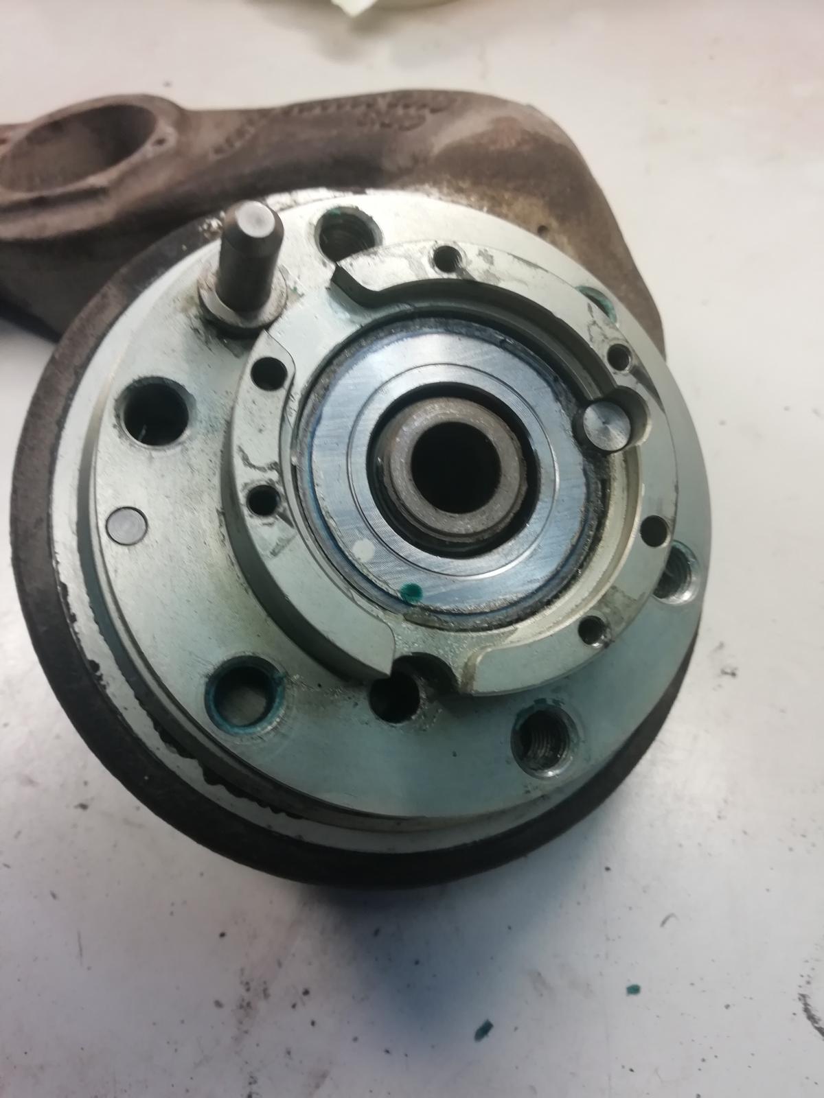

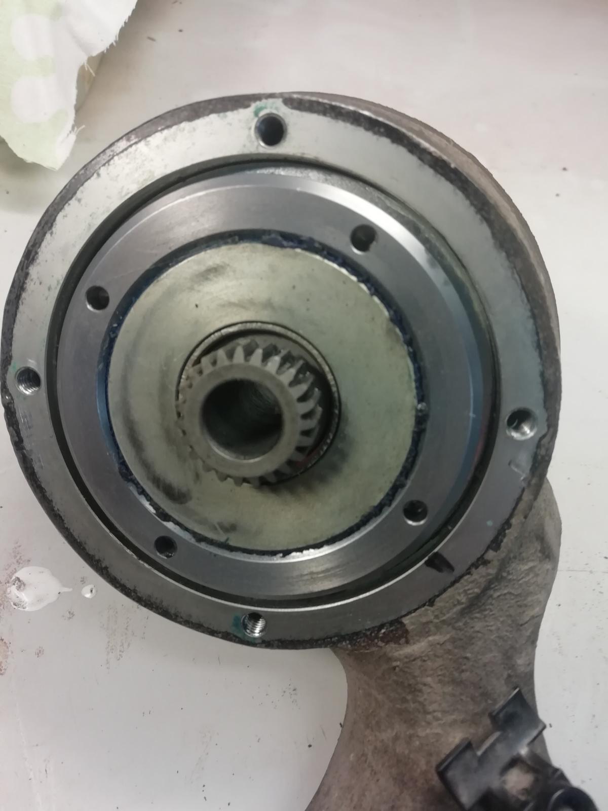

    BMW F15 sähköinen vetokoukku lopetti kääntymisen. Olen joistakin viesteistä ymmärtänyt, että koukussa on muovisia rattaita, jotka menevät rikki. Olen purkanut koukun kuvien mukaiseen tilanteeseen. Tähän mennessä kaikki on ollut ehjää, paitsi yksi pusla on halki.
    Mutta miten kuvan mukaisesta tilanteesta pääsee eteenpäin? Löytyykö tuolta jostain sisältä muovisia rattaita. Tähän mennessä kaikki ovat olleet metallia ja ehjiä. Kuvat molemmilta puolilta koukkua.

    Siis Kukaan ei ole avannut BMW:n sähköistä koukkua?

      Tämä X5:ssa käytetty Oris sähköinen koukku on ihan erilainen verrattuna pääsääntöisesti muissa malleissa käytettyyn Westfalian valmistamaan (jossa ne surullisen kuuluisat muoviset rattaat). Maailmaltakaan ei hirveästi asiaa löydy näiden vikojen korjaamisesta.

        Kiitos vastauksesta. En ole vielä löytänyt niitä muovisia rattaita, kaikki ovat metallia ja ehjiä. Nyt on ongelma, miten tuo loppu puretaan. Kyljessä on yksi lattapää ruuvi. Sekin vihoittelee. Se pitää saada auki. Joten lämpöä on annettava, jos on muovisi rattaita, sulakoot sitten
