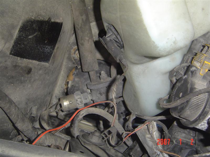

              voisko tämä olla yks niistä jumissa olevista ventiileistä? se löyty pissa pojansäiliön alta?

                          ei oo mikään venttiili vaan putkien liitoskappale, johon on liitetty paineanturi. Liitoskappaleen alapuolella on varaaja/kuivain.. ja se x venttiili on ns. ex-venttiili ja sijaitsee höyrystimessä. syöttää siis kylmäainetta höyrystimeen..
