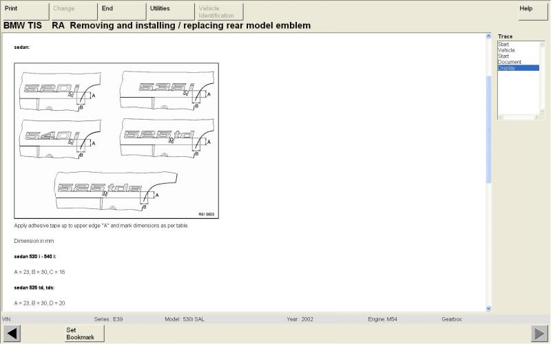

    Itse sain Laakkoselta printin, jossa on mitat/asennus paikat takaluukun merkeille, mutta en nyt mistään tietenkään tuota lappua löytänyt. Merkkiliikkeestä siis ainakin löytyy tarkat tiedot..

          En tiedä mistä varaosamyyjä mulle sen kuvan otti, mutta näytti kyllä siltä ettei se TIS:stä ollut.. Ajattelin teippailla M5 merkin takaluukkuun ja kun merkin hain talvella marmoritiskiltä pyysin myös mitat mihin kohtaan se kuuluu liimata, nyt sitten sekä merkki sekä kuvat hukassa.. Palaan asiaan jos löytyy..

              Aikanaan m5board.com:lle TIS-dokkarin postasin.
              Mielestäni sen liitteen sai sieltä ladattua, vakkei ole rekisteröitynyt.

                Tällä saa asennettua myös M5-merkin paikalleen. Eli samat mitat "5":sta luukun oikeasta reunasta ja alareunasta kuin normimerkilläkin. Sitten M ja 5 väliin tulee pieni väli, jonka laskin useasta isonnetusta kuvasta mittakaavalla suhteessa merkin fyysisiin mittoihin, voin kattoa vielä myöhemmin mikä se väli oli millilleen.

                  Aika oudoilta vaikuttaa nuo mitat:think tai ainakin merkkien etäisyys toisistaan, 16mm tai 20mm molemmat vaikuttaa aika suurelta...
                  edit. teropa ilmottelehan se oikea merkkien etäisyys kun saat selville
                  M550d
                  • teropa
                    • 3855
                    Kylläpä ne mitat pitää ihan paikkansa (siis nuo bensa-autojen mitat), kuva on TIS:stä. Poislukien tuo merkkien väli, jonka, kuten mainitsinkin tuossa jo, selvitin kuvista laskemalla.
                    Elikkä luukun oikeasta reunasta etäisyys sekä alareunasta, ja siihen tulee "5"-merkin oikea reuna. Sitten mittasin useasta factory-asenteisesta M5-valokuvasta mitat (eli printti ja mahdollisimman isona), ja kun tiesin oikean merkin mitat, niin pystyin selvittämään todella tarkkaan "M" ja "5" merkkien etäisyyden toisistaan todellisuudessa (yksinkertainen laskutoimitus). Se on merkkien yläreunassa 8.25mm ja merkkien keskiosassa aika tasan 9mm (merkit kaartuu hiukan eri määrän, siitä pieni ero, keskellä levein kohta). Joku jolla tehdasasenteinen M5-merkki, voisi käydä mittomassa omastaan. Voihan se olla tieten 10mm:kin, mutta kuvien perusteella n. 9mm. Omasta autosta kuva alla:

                      No kyllä tuo 9mm on varmaan ihan tarpeeksi tarkka paljonko tuossa siun autossa on tuo etäisyys?

                        No se on just, mitä tuossa kerroin, eli 9mm keskellä ja yläosassa 8.jotain ja alaosassa 8.jotain (silmämääräisesti joku 8.3mm).
                        Muut etäisyydet on tuon TIS:n ohjeen mukaisia, eli oliko nyt 23mm luukun alareunasta ja 30mm sivuetäisyys "5":sta tuohon kaarevan osan reunaan, täsmälleen tuon TIS:n kuvan mukaisesti.
                        edit: siis "M" ja "5" merkkien väli on sen n. 9mm, muuten mitat kuten yllä.

                          jeps, näillä ohjeilla sitten maanantaina pitää merkki asennella.
