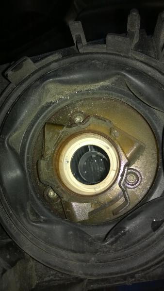

                    Itselle asensin 2014 bi-xenonit lähivalojen tilalle.
                    Ei nämä mutta vastaavat:
                    http://www.ebay.com/itm/35W-3-0-Q5-H...item33b77c4aae
                    Kuva jossa näkyy valaisin, alla on piirustus tarvittavasta sovitepellistä ja hieman valmiin pellin reunaa.
                    Valoa riittää...

                            Originally posted by Jani_88 View Post
                            Otitko kuvia projektista kalevik? Vitsi ku joku väsäis mullekin bi-xenonit kolmeysiin .
                            Ei tullut oikein otettua, tässä nyt muutama:
                            Piirustus on tehty eaglella (pcb-suunnitteluohjelma), juntticnc:llä poraus, aukko + muotoilu kuviosahalla
                            Näissäkin on mahdollisuus kiinnittää kaulasta, mutta olisi tullut liian eteen ja heijastimen aukkoa olisi pitänyt muokata. Nyt istuu paikoillaan hyvin, suojakumi + polttimon liitin on oikealla paikalla.
                            Ballasteina originaalit, ei tästä autosta, vaan ostettu käytettyinä.
                            Polttimoina (6000K) ebayn halvimmat motolla 'kyllä 4:stä ainakin yksi toimii'.
                            Pitkät on alkuperäiset halogeenit.
