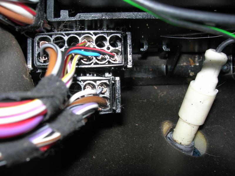

    Ongelmana on että en millään löydä aukaisu johtoa mistään takapenkin alta vaikka etsin n 5 tuntia sitä ja kokeilin siitä samasta liittimestä kaikki johdot.
    Eli kyseinen liitin on ensimmäisen boksin alla olevassa keltaisessa liittimessä joka on keltainen väriltään.
    Autoni on e34 525i touring -94vm.
    Jos joku tietäisi johdon paikan ja värin niin olisin erittäin kiitollinen, ja jos joku vielä kertoisi takaluukun solenoidin johtojen värin avauskäskylle.

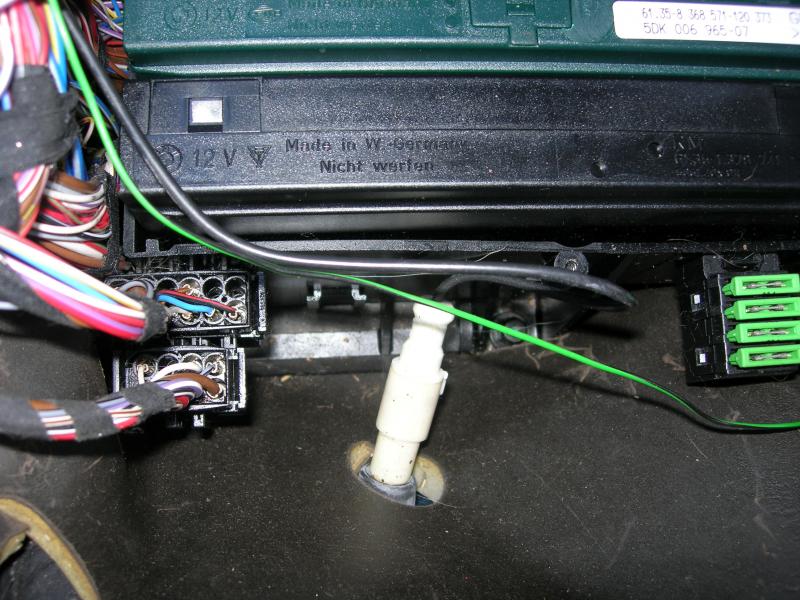

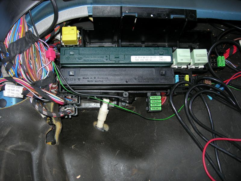

                      Mulla olis tarkoistus asentaa tuo Mtt-tradingilta tilattu inca pro keskuslukitus-sarja e34 vm 94 farkkuun.
                      Mulla tuolla takapenkin alla ei kyllä ole mitään keltaista liitintä. Ainoa keltainen tuolla on tuo rele mikä kuvassa näkyy. Keskuslukitus autosta kyllä löytyy.
                      Osaako kukaan sanoa mikä liitin on se oikea. Liittyykö jompi kumpi noista mustista liittimistä asiaan?

                        Jos löytyy keskuslukitus, niin purat sen verran, että saat tuon ylemmän (keulimman) modulin alta kaivettua käteesi keltaisen liittimien, pura liitin, sen mustan päällä lukee 26 vasemmassa yläkulmassa, siitä laskemaan sitten oikeat pinnit. Sieltä löytyy avaus ja sulkemis johdot, pinni 17 on auki ja pinni 20 kiinni.
                        http://www.e38.org/e34/e34_95_etm.pdf löytyy tiedot, tarkasta vielä.
