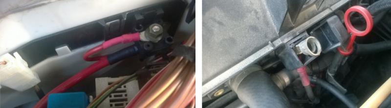

                  Lähtikös e39 konetilan +navan se pultti siitä vain ruuvaamalla irti? Koitin sitä ruuvata hiukan mutta sen pultin vastakappale pyöri sielä mukana? Ei kait tarvi imusarjaa irrottaa??

                        Onko väliä asentaako Defa 1204 4A laturin plussapiuhan E39 raitisilmakotelon alle olevaan "pulttimutterijakopisteeseen" vai apuvirtapisteeseen (motin vieressä)? Akku kontissa niin ei sinne ainakaan.
                        Lyhyempi matka ois vetää raitisilmakotelon allla olevan boxin sisään, mutta piuhassa oleva sulakerasia ei mahdu samoista läpivienneistä muiden piuhojen kanssa, niin pitäisi pikkupätkä kuitenkin jatkaa tai rakentaa uusiksi sulakeviritys kokonaan lyhyemmällä piuhalla. Apuvirtapisteeseen näyttäis taas pienen jatkopätkän vaativan jos kierrättää motin takaa kiinnitellen
                        Mihin perustuu Defan suositus, että laturilta tulevia piuhoja ei saa jatkaa / lyhentää? Pitkän jatkopätkän ymmärtää, mutta lyhennys ei mee jakeluun??
