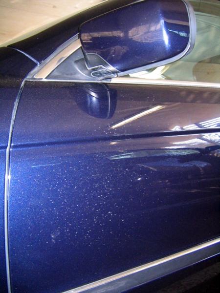

    Tulipa havaittua maalipinnassa kuvan mukaisia roiskeita. Mistähän nämä voi olla kotoisin? Jälki on pystysuora, noin 30cm leveä. Eli ajaessa ei ole tuommoinen voinut tulla. Ei lähde AG intensive tar removerilla, liuotin pesuilla, tai myllyttämällä pois. Roiskeet ovat hieman koholla ja kumimaisia. Kynnellä auringon lämmittämänä voi joitakin roiskeita saada pois, mutta tiukassa on. Ideoita miten nämä saisi pois?
    pdätkö autoas parkkihallissa? :think

      jep, sekä töissä että kotona. Töissä on ollut jotain huoltoja parkkihallissa, mutta mikäs aine tuohon jää noin kiinni? Vähän kuin kumia tai silikonia.

        Claybaria kokeiltu?
          hakuammuntaa mutta kerran tuli meille maalattavaksi semmonen auto mikä oli ollut (uudessa vastavalmistuneessa) parkkihallissa ja sieltä oli valunut jotain betonikuraa tai sitä elementtien väliin tulevaa pehmeähköä saumamassaa mitälie... tms auton päälle (vähän samannäköstä kun tuo). oli käynyt fiksissä se auto mut ei olleet saaneet aikaseksi muuta kun kiilotettua vierestä lakan puhki vakuutusyhtiön pikkiin sitä sitten maalailtiin kun se ei tosiaan lähteny mihinkään millään.. ei tinnerillä tms vaan ainoostaan hiomalla pois ja maalia päälle:think
          toisaalta tuo sinun roiske näyttää siltä et se on jostain tosiaan paineella tullu ku noin pientä pistettä:think

            Originally posted by Vibaa View Post
            Claybaria kokeiltu?
            tuolla voisit vielä kokeilla tai sitten ihan ohuella esim. p1500-2000 karkeuksisella vesihiomapaperilla varovasti roiskeet pois ja sit myllyä perään..

              Onko mahdollisesti parkkihallissa maalattu ruutuhin niitä viivoja. Joku vuotava suutin tms roiskassut auton kylkeen väriä?
              Jos taas kalkkia katosta niin se syövyttää maalipinnan ja vaatii uudelleenmaalauksen.
              Joissain meikkifirmoissa on aine nimeltään Acrysol (ainakin siellä missä dB_ on hommissa eli www.acw.fi ). Kyseisellä aineella lähtee melko hyvin tiukempikin lika maalipinnalta...paitsi kalkki joka ei lähde millään.

                Hyviä veikkauksia kaikki! Joku tuommoinen saumamassa voisi hyvinkin olla. Paremmin tietävät kertokoot käytetäänkö massa aineisia ruiskua mistä voisi roiskua sivuille? Huomenna kyselen tarkemmin mitä paikkauksia hallissa on tehty. Vaikuttaa jälkien perusteella, että sivusta on paineella roiskittu, koska jälki on vielä noin kapea. Peilien yläpuolella ei ole yhtään, vaan kaikki on alapuolella. Pieni mahdollisuus on, että myös katosta on tippunut. Claybaria vois vielä kokeilla! Ikävä löytö ja omaan piikkiin ei haluis maalailla. Vakuutuksen piikkiin on aina niin ja näin kun seuraaven vuosien maksut nousee. Noh, toivotaan, että syyllinen löytyy.

                  Työpaikalla tuossa muuan vuosi sitten hiekkapuhallettiin, ruostekäsiteltiin ja maalattiin tehtaan kattopeltejä- ja palkkeja. Noin 40 firman työntekijän autoa koki vaurioita, koska kattotyömaata ei oltu suojattu riittävän hyvin. Jotain kirkasta lakkaa tms. oli n.50metrin päähän parkkeratut autot ympäriinsä täynnä. Just tommosia kumimaisia pisaroita. Muistaakseni vakutuusyhtiön piikkiin myllytettiin kaikki. Osa valitteli ettei tullut entisen kaltaista maalipintaa.

                      No siihen et sais jotain arvailuja keskustelun pohjaksi, vakuutusyhtiöön jne. Hyvin toiminut
                      No eipä ollut työpaikan tallissa kuulemma silikonia tai muita aineita ruiskittu, ainoastaan massaa levitetty lattialle, josta se kuulemma kuivuu heti eikä roiski..
                      Tuli tosiaan mieleen, että olisko toi lakkaa? Pisarat kyllä aika isoja, mutta tiedä näistä. Mistähän sitä voisi saada päällensä?? Huomenna meen näyttää vielä vakuutustarkastajalle.
                        Tämä olis looginen selitys, mutta rakentajan mukaan ei ole käytetty kuin jotain täyte massaa. Mitään ei ole lakattu. Vaikea kyllä keksiä mistä muualta jälki voisi olla peräisin kuin autotallista.
                        Yritin tutkia muidenkin työntekijöiden autoja, mutta aika toivoton homma kun ei ole vakiopaikkoja ja autojen paikat vaihtelee päivittäin.

                          Laita lappu johonkin esim parkkihallin henkilöoville, jossa kerrot että autoosi on ilmestynyt roiskeita ja kyselet siinä onko muilla vastaavia. Pyydät vaikka soittamaan sinulle.

                              Claybar ei tuottanut tulosta. Nyt alkaa olla konstit vähissä. Täytyy tosiaan kysellä vieltä muiltakin autotallin käyttäjiltä onko jälkiä havaittu.
