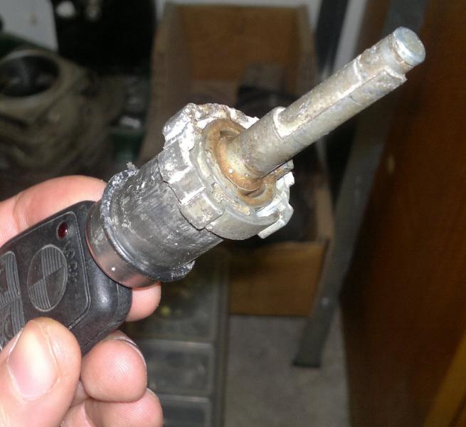

    Osaako joku kertoa hyvän keinon kevytmetallivaluosien hapettumisen estämiseksi? (esim. messinkivalujen) :think
    Tarkemmin sanottuna ongelma on siinä, että hapettuvat takaluukun lukon osat jumittuvat kiinni jolloin luukun avausnappi jää painettaessa sisään. Osat näyttävät joltain messinkivaluseokselta. Puhdistin ja rasvasin lukon viime vuonna mutta ratkaisu jäi väliaikaiseksi koska hapettuminen pääsi jatkumaan ja jumitti osat taas. (kts. kuva)
    Onkohän se lukko vielä pelastettavissa vai joutuuko ostamaan uuden?

    Mites sitruunahappo ja kunnon vaseliini päälle? Lähinnä siis mielenkiinnosta, että mitä sitruunahappo tekee alumiinille. Raudallehan se toimii hyvin.

      Keittää tuon lukon jossain synteettisessä öljyssä.
      Silloin se imee itseensä niin paljon öljyä ettei jumitu enään.

        Tärkeintä on että puhdistat osat kunnolla, jolloin toleranssit on ne jotka kuuluukin olla. Lopuksi kunnon voitelu, ja lukkoihinhan ei laiteta sit CRC tyyppisiä amis aineita.

          Kiitos vastauksista kaikille. Koitetaan sitä kunnon rasvausta vielä kertaallen.
          Mitä rasvaa/öljyä siihen lukkoon kannattaa laittaa? Olen ollut siinä uskossa, että CRC tuotteet ovat ihan kelvolliset joten apua ilmeisesti tarvitaan
          PS: ja uusi lukkohän maksaa 100e BMW liikkeessä, jos se jotakin kiinnostaa.

            Aseöljy on ihan hyvää tavaraa lukkoihin. Noi lukkosulat sisältää enemmän ja vähemmän alkoholeja ja voitelun sijaan paremminkin kuivattavat lukkoa.

              Itse olen laittanut lukkoihin CRC "amis" aseöljyä ja hyvin on pelittänyt. Onko tälle jotain perusteita miksi ko. merkin tuotteita pitäisi välttää?

                Ei varmaankaan niin merkistä kiinni, vaan siitä et noi liuotinöljyt kuivuu/haihtuu/kuluu luvattoman äkkiä pois. Aseöljy toimii todennäköisesti paljon paremmin ja pidempään.

                        Laita vaseliinia puhdistuksen jälkeen noille ulkopinnoille. Sisälle liikkuviin osiin
                        lukkoöljyä ( lukkosepänliikkeestä ). Voitele avainpesiä avainkanavasta

                          Alumiiniosat menevät sittiksellä OK. Sinkkipainevaluosia ei kannata käsitellä, happo syö nopeammin kuin huomaakaan. Sinkkipainevaluosia on suhteellisen paljon autojen ovien ym. lukoissa
