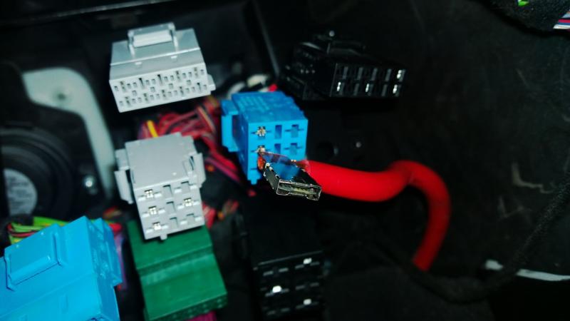

                        Vikakin löytyi.
                        Se oli hansikaslokeron takana olevan sulakeboxin virransyötön liitin. Tämä ei yhdistänyt kunnolla. Liittimestä oli osa "hampaista" murentuneet ja näin ollen kun auto oli käynnissä ja siitä kulki virtaa, niin liitin oli "hitsaantunut" kiinni ja sähköt pysyivät. Kun taas se oli virrattomana, niin yhdistäminen oli epävarmempaa.
                        Kiitos kaikille vinkeistä.

                            Mielenkiintoinen löytö. Oliko joku näistä liittimistä? KLIK
