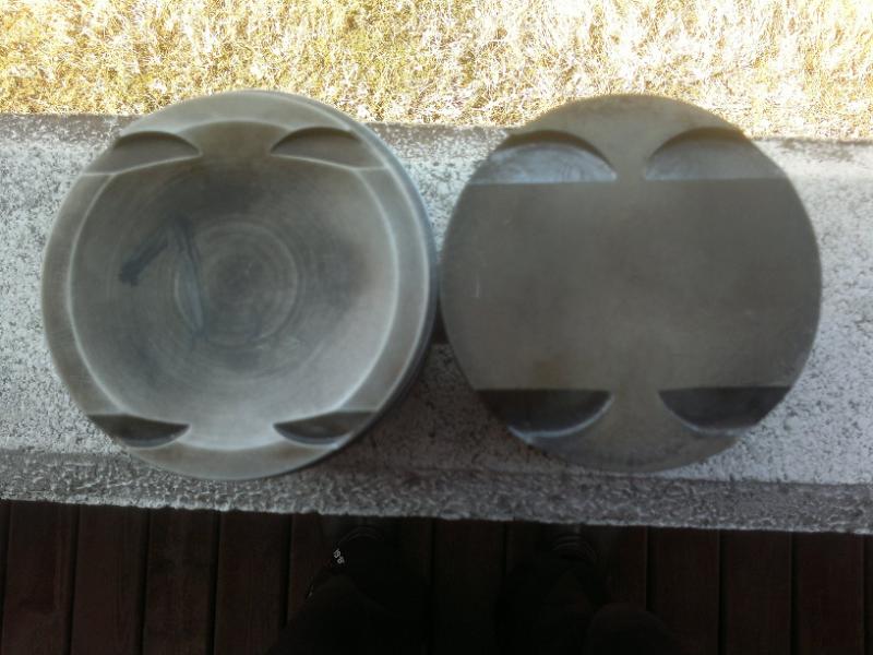

            Eli Nuo männät on nyt 83,995mm puristuskorkeus 32.7mm..(mahle 84L52)m52b25
            Voinko kasata nuilla männillä ja m52b28 kampuralla m50 koneen?
            Osuuko männät kanteen? m50 vanosmännässä muistaakseni 32,55 mm puristuskorkeus,
            Eli nämä vielä 0,15mm korkeammat..
            Laitan vanhat 135mm kanget..
            Tuleeko ongelmia?.

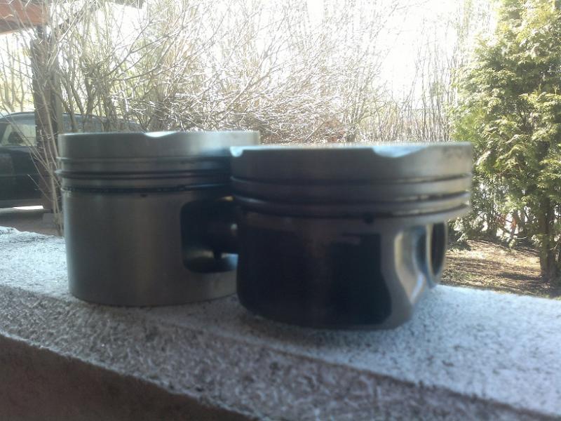

              tuossa vielä kuva männistä vierekkäin eli m50b25 non vanos ja tuo toinen varmistu m52b25 männäksi
              puristuskorkeus ero -5mm non vanos m50 mäntiin verrattuna ,eli eikös tuon pitäs istua hyvin m52b28 84mm kampuran kans 135mm kangella..
              mutta mitenkähän menee puristukset?osaisko joku viisaampi varmistaa et kannattaako kasata nuilla..
              eikös se iskunmitta mene näin b25 75mm ja b28 84mm,eli 84-75mm=9mm/2=4.5mm
              eli 4.5mm tulis yli normi non vanos mäntä 135mm kangella ja 84mm iskulla??sitte tuo 4.5mm kompensoituu tuolla m52b25 männällä..ja jää vielä 0,5mm alle??onko näin,oonko ihan pihalla?

                aivan oikeassa olet. Kamat kasaan ja painetta kattilaan reilusti.

                  Ok,hienoa et joku jaksaa vahvistaa epäilyni et en hajota kaikkia,jos oikein laskin niin puristukset tulee tuonne 11.1-11.3 tietämiin,alkaako kone naulaamaan kuin helpoti nuilla puristuksilla ja 98 bensala??
                  Annahan vielä mielipide laitanko sirommat m52b28 Kanget vai m50 kanget??
