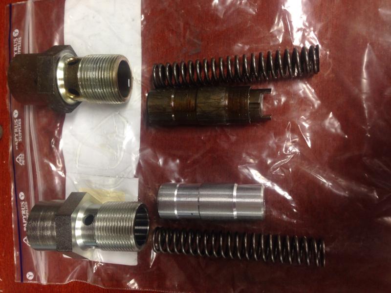

    Tilasin käyttikseltä uuden jakoketjun kiristimen, mutta on erilainen kuin vanha. Sanoivat, että tämä uusi alumiininen mäntä olisi korvannut vanhan rautaisen haarukka mallin.
    Ero on pituudessa noin 5mm ja puuttuu kokonaan haarukka päästä. Laitoin kuvan liitteeksi molemmista. Onko se laahari erilainen, vai onko tässä tullut väärä versio kuitenkin?
    Minkälaisia versioita muut on saaneet alkuperäisosana? Ja pitääkö tuohon olla joku lisäosa vai meneekö vanhalla laaharilla kuitenkin?

    Laahain on ainakin eri osanumerolla tuolle uudelle kiristimelle. En tosin tiedä, voiko käyttää ristiin, mutta itse en ehkä kokeilis :think

      Ok, myyjä näytti että myös tuolla kiristimellä oli uusi numero ja vanhaa eivedes saa. Pitääpä soittaa käyttikselle aamulla.
      Kiitos!
      Edit: tuolla tuo näköjään mainitaankin, ettei olisi suoraan vaihtokelpoinen pelkästään

        tuossa kuva omasta -94 m50b25 kiristimistä, eli päivitetty malli ja vanha. oem osaa pitäs olla.

          Niin tuo uudempi on 9/94->M50 Ja M52:ssa.
          Pitäis kai tuota vanhaakin vielä saada?

            Ei käyttiksen mukaan. Laahari on heidän mukaansa muuttumaton.
            Pitääköhän soittaa johonkin toiseenkin bmw liikkeeseen...

              No niin, nyt selvis. Kiristimen mäntä on vaihtunut siten, että vanhan männän -92 on korvannut uudempi 94- eteenpäin. Vanhaa ketjun laahainta saa vielä, mutta ei luultavasti ole yhteensopiva tuon uudemman männän kanssa. Tilaukseen ja ootellaan mikä tulee.

                Itse vaihdoin tuon pelkän jousen, kun senkin saa tilattua erikseen. Jenkkilässä on kirjoiteltu että uudempaan m52 kannattaa laittaa s5x kiristin.
