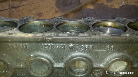

            M20Bx
            Mikä lohko kyseessä? 1278 921* 262 86
            84 merkintä. Alapuolella.
              eikös tuo ole b25 kellari kun kerta 84 poraus on. b20 ja b23 on 80 porauksella
                Jos poraus 84mm niin b25 tai b27. Jos en ihan päin peetä muista niin oisko korkeudessa ollut pieni ero....?
                Alhaalla muistaakseni jossain öljytikun nurkilla pitäis löytyä merkintä pienellä.

                  M20bx
                  Lohko on m20B27
