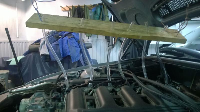

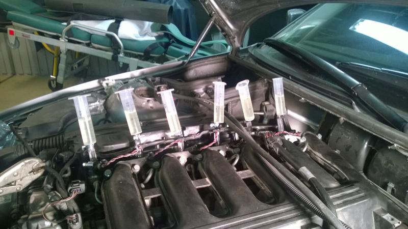

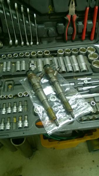

                    vaihdoin nokka-akselin anturin. ei auttanut
                    sitten laboratio tason koe jolla mittasin suuttimien ohi virtausta ja siinä kävikin
                    ilmi että 3 ja 4 kusee läpi pahasti . näppäsin pruutat irti ja nyt mietin kuka ne huoltas ?:think
                      Vaikkapa "e46touring" Torniossa.

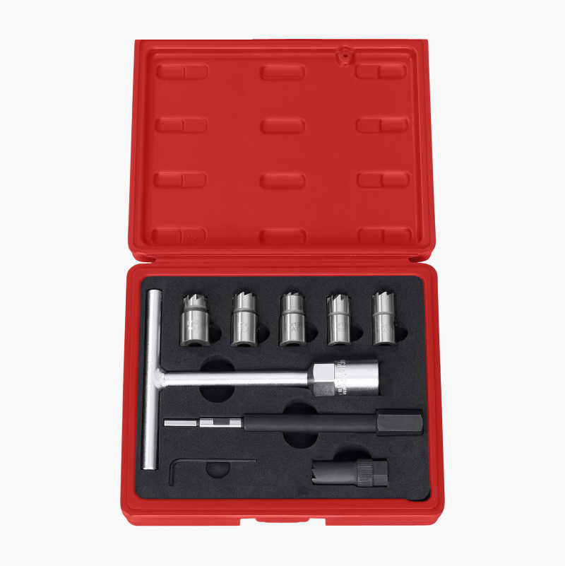

                          Kalvaimella. Löytyneekö Mätänetistä Roissa?
                          http://www.biltema.fi/fi/Autoilu---M...8-osaa-191507/

                            Ensin hehku irti ja paineilmaa hehkun reiästä palotilaan, niin kaikki muju ei päädy männän päälle.

                              kummasti parani käynnistyminen. nyt kaikissa alle 20ml kahteen minuuttiin. kiitosta avusta.
