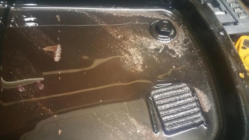

      Hyvä että muillakin samoja oireita niin ei tarvitse yksin taistella... siinä 1700-2000rpm paikallaan p:llä alkaa näköjään tärisee... pitää tsekata öljyt paljonko sieltä metallia löytyy.. jauhoa jos on niin aika selvä turbiini alkaa olla.
      ebay tarjoaa 250e tehas korjattua niin ei se törkeän kallis ole plus öljyt ja suodatin.. Toisaalta n.500-700e laatikko ja turbiino saksasta...

                        Tälläistä täällä...
