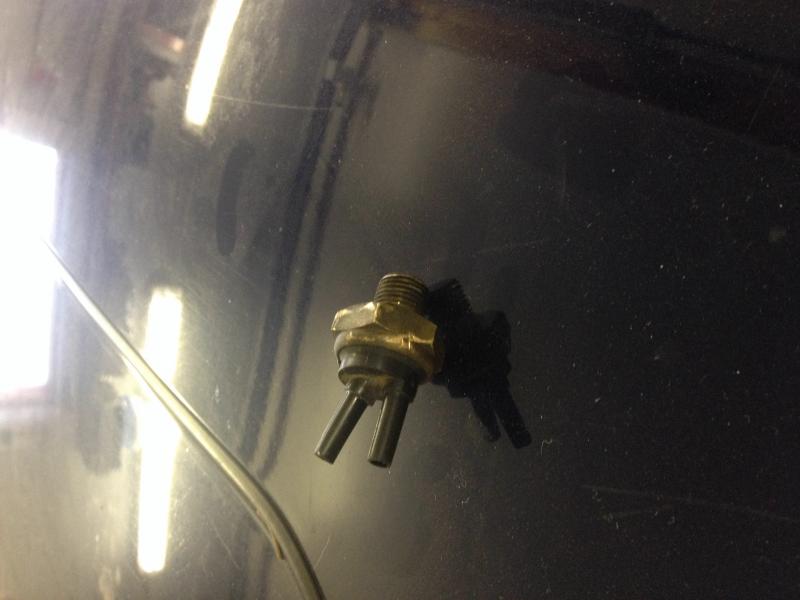

    Harmaat hiukset lisääntyy! Messinkisen näköisellä kierteellä oleva "anturiliiin", johon tulee kaksi alipaineletkua. Letkut eivät pääse anturin "läpi", eli ei siis esim. Imusarjan alipaineeseen pääse. Se toinen letku taitaa tulla polttoaineen jakotukilla olevasta polttoaineenpaineen säätimestä. Niin, et kysymys kuuluu, mihinkähän sen "anturin" kierrän kiinni! Ja vastaus imusarja tao kansi ei riitä, joka paikan olen luullut katsoneeni, mut ei löydy... Siis 325 E36 kyseessä...

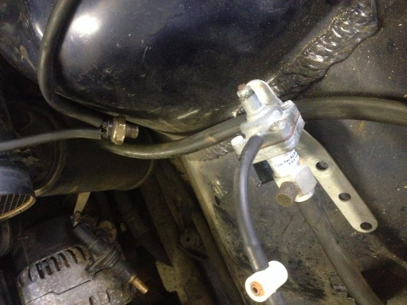

          Tuo on kyllä Saksan tuonti, voitasko olla jäljillä... Se letkun toinen pää menee ilmansuodatinkotelon kyljessä olevaan metalliseen "kalvorasiaan", joka näyttää aivan joltain säädettävältä setiltä...? Ja kun ei oo ite pemarimies, kaverin autoo ropaa, niin ihan huuli pyöreenä nyt. Googlesta hakenu jo vaikka millä sanoilla, mut ei vaan löydy

            Pari kuvaa ? Kuulostaa joltain "näin vähennät polttoaineenkulutusta helposti itse" viritelmältä.
              Näkyyks tää kuva... Ei kyl vaikuta miltään ite tehdyltä ainakaan tuo anturijuttu... Vai voisko se olla niin, et tuo on sinne haarotettu välille, kun taitaa olla siis pensanpaineen säätimeen menevä alipaineletku. Mihin se letku menee normaalisti?

                Näyttää m10 osalta joka ohjaa alipainetta kaasariin tjs. Heitä romukoppaan. Letku pa-paineen säätimeltä menee imusarjan takapään ja kaasuläppäkotelon välimaastoon, piilossa kannen puolella, pieni nippa löytyy kun kädellä tunnustelee eikä tainnut näkyä ilman peiliä :think

                  Tuon näkösiä mokkuloita on irroiteltu niistä vehkeistä, missä on ollut niitä euro 2 päästöalennusvirityksiä. Yhdessä yksilössä oli imusarjan mutterin tilalla pitkähkö jatkomutteri mihin tommonen oli pyöritelty.

                    Kaverin e36 325i:ssä juuri samanlainen kapistus. Kannessa lämpöanturin vieressä muistaakseni.
                    edit. Tais tässäkin olla tuollainen jatkomutteri.

                      Twintec rakennelmassa kanssa oli tuollainen juurikin imusarjan mutterin jatkona.

                        No Twin Tec tuossa härpäkkeessä just lukee! Mut edelleen tuo anturin paikka on kysymysmerkki...

                          No se tulee siihen jatkomutteriin keulasta ensimmäiseen imusarjan pinnapulttiin. Haistelee siitä jotain lämpöä milloin aiheuttaa / lopettaa imuvuodon.
                            Kiitos, tuo on ihan loogista. Varsinkin kun yks inusarjan mutteri oli hukassa ja kauhee duuni ettiä M7 mutteria = jos se ei ois hukkunu, niin ois paikka anturillekin ollu selvä
