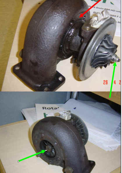

        Eli pakopesä on nyt irti ruosteesta ja se pyörii siinä paikallaan Eli tuo punaisen nuolen näyttämä liitos on täysin irtonainen, mutta pesä ei lähde irti, koska turbiinin pyörä ottaa pakopesään kiinni.
        Luulin, että laakeripukki muodostaa pakopesän takaseinän, eli vedettäessä laakerirunko pois, siipipyörä tulisi pakopesän läpi myös pois, mutta näin ei siis käy
        Eikö muka noita siipipyöriä tarvitse irroittaa(eli nuo vihreät nuolet). Kun itse en muuta konstia keksi. Ja tarvitseeko tässä nyt jotain "erikoiskikkoja&avaimia" vai vedänkö koko turbon vessanpöntöstä alas.

            onkohan tuolla pesän ja siiven välissä sellanen lämpöpelti mikä on ruostunut pesään kiinni ja nostaessa ottaa siipeen kiinni.
            Kompurasiiven saat varmasti helposti irti mutta itse en ole koskaan pakosiipeä eli koko akselia purkanut, olishan tossa yks t03 minkä vois katto lähteekö se vaan lyömällä..

              Siellä on juurikin se lämpöpelti joka kanittaa.. Ottaa siis turbiinipyörään kiinni.

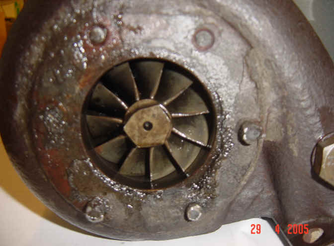

                Onko tuohon kompurapuolen siipipyörän mutteriin jonkinlainen spesiaaliavain? Näyttäisi olevan tuommoinen monimuotoinen(urainen) tuo pää, eli tavallinen hylsa siihen ei mene.
                Ja onko tuo turbiinipuolen kuusikulma tahallaan "epämuodostunut" kun yksi kulma on laillansa viistetty kokonaan pois(otan huomenna vaikka kuvan siitä, että valkenee)? Eli siis tavallinen hylsy ei pure tähänkään kunnolla.

                  Siihen kompurapyörään käy esim 12 kulmanen 10 tai 11mm lenkkiavain.. ja se turbiinin pää on luultavasti tasapainotuksessa viistetty. Siihenkin pitäsi joku "perus" työkalu käydä.

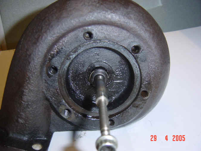

                    Eli nyt on niin paljon osaa irti, että luulisi jo tuon turbiinin pullahtavan pois, mutta vitunmarjat...
                    Katsokaa kuvia, eli enään on jäljellä pakopesä, akseli ja turbiinin pyörä. Edestä tuo paketti ei tule ulos, koska turbiinipyörän sisäosa isompi kuin pakopesän reikä ja takaata ei tule ulos, hmph, no ei tule kun reikä noin pieni.
                    Puhuitte jostain tulipellistä. Mikä se oikein on? Itse kun pyörittelen käsissä tätä pakopesää, niin se näyttää yhtenäiseltä köntiltä, eikä mitään saumoja missään? Eli näyttää, että tuo turbiinipyörä olisi valettu tuonne sisään

                      siinähän se pelti näkyy kuvas mikä on "takaa" otettu..eli varovast vasaral naputtelet sielt turbiinin päästä ni pitäis irrota..
                      • vpernu
                        • 522
                        eli tossa minkä piirsin punasella on se sauma mist se irtoo

                          no eihän tuota ahinta noin paljo olis tarvinnu purkaa kyllä se kun kunnolla hakkaa niin lähtee irti ei se pesä niin heikkoa tekoa ole

                            Joo, ei varmaan olisi tarvinnut purkaa, mutta kun ensi kertaa jotain tekee, niin ei aivan ole näpeissä tämä homma. Eikä sokkona viitsi antaa lekaa, jos ei ole varma mitä tekee.
                            Mutta siis, jos tuossa on saumakohta, niin alan sitten työstämään sen perusteella. On meinaan niin ruosteessa tuo, että ei silmällä oikein tuota saumaa erota, näyttää vain koneistukselta.
                            Kiitoksia kommenteista.

                              ei sit saumaa meinaa erottaa vaikka sit ruostetta ei siin oliskaa..on aika jämpti..
