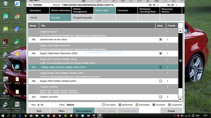

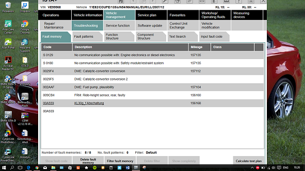

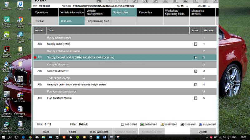

    Voisiko joku ystävällisesti auttaa ja antaa suuntaa kuinka etenen kyseisten vikakoodien kanssa? Katalysaattorikoodit on tiedossa ja niihin on tulossa korjaus mutta polttoainepumpusta herjaa sekä MRS ja DME antaa ilmoituksia jännitteen syötöistä? Istaa olen harjoitellut mutta se on vielä hakusessa. Ohjelma näyttää hienosti vikakohteen kuvan ja kytkentäkaaviot mutta en ole asiaa enempää tutkinut. Opettelemassa tässä vasta ollaan ja siksi kaikki apu olisi tarpeen.
    Auton käytös saattaisi viitata polttoaine puolen ongelmiin kun 1-vaihteella kiihdyttää reilusti, meno katkeaa kuin kanan lento, putkessa tusahtaa oikein kunnolla ja meno lakkaa mutta kone ottaa taas kierroksia mutta ei vedä enään kunnolla, 2-vaihteella taas meno maistuu..ei toimi niin kuin pitää ja tää mun sepostus voi olla ehkä hankala ymmärtää. Logeja lueskelen sitten kun kaapelin saan, mutta jos nuo kuvat auttavat yhtään niin kertokaa jotain

    Tuo 2AAF koodi ei pitäisi yksinään tarkoittaa mitään.
    Vilkuttaako se jotain valoja mittaristossa, kun meno katkeaa? Onhan sulla luistonestot pois päältä?

      Luistonesto on tietysti pois Mitään valoja ei välkyttele! Ei ilmoituksia muita kuin nämä vikakoodit jotka toistuvat, vaikka ne saakin poistettua! Joka tapauksessa toiminta ei ole sellaista kuin pitäisi..nyt tarvittais sitä tietämystä täältä voorumilta
      ps.Kulutus kai normaalia kun on 11,9~12,0 vaikka kuinka hiljaa ajelis.

          Tosiaan varmahti kaikkien on vaikea sanoa näin etänä. Nauhoitettu logi-tiedosto ongelmasta olisi aika kova juttu.
          Tuo auton E-lukko aiheuttaa juuri tuommoista pätkimistä ja leikkaa tehoja reilusti. Ajonhallinta koittaa jarruilla pitää molempien takapyörien vauhdin samana. Kun se ei siihen pysty se leikkaa tehoa hetkeksi. Tämä ei siis kytkeenny pois vaikka ajonhallinta on kokonaan pois :think
          Eipä toki voi olla varma. Varkaudessa olisi jo muutamallakin foorumilaisella 335i samalla tekniikalla. Sieltä voisi tulla koeajon jälkeen varmaa tietoa.
