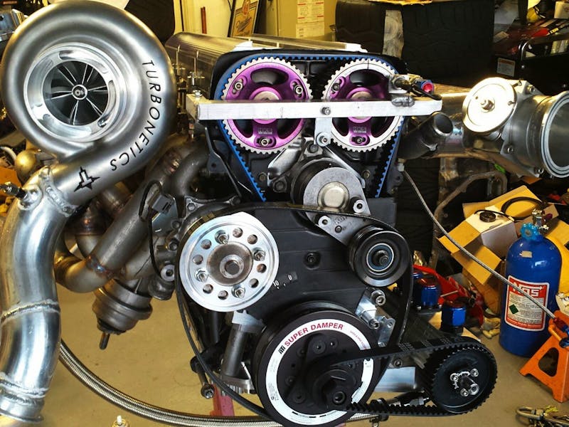

                              Palatakseni nyt vielä hieman tähän.
                              Eli jos nyt ei puhuta jenkkikasipohjasta, niin tuossa aika perus Supran 2JZ 1300hv motti, johon päästään vielä ns.vakiokuorilla.
                              Kuitenkin tässäkin kohtaa taitaa vaihdetuista palikoista jo 90% olla "amerikan Joen" tekeleitä(Je-mäntää, total seal rengasta, Carillo veiviä,R/D venajousta, Kelford nokkaa Crover venttiiliä, Atia...Daileyn sumppu, arppia, cleviteä, jne,jne,):
                              Toyota technician Mike Carwin used a variety of factory and aftermarket parts to build a wild 2JZ that's already pumping out 1,300 horsepower on the Danzio dyno with plenty more to come. Find out more inside!
                              Sitten, tästä kun mennään tuonne +2200hv kantturoihin ja yli, ja orggista 2JZ:aa on enään päämitat moottorista, ameriikan joelta tulee jo 99% palikoista.
