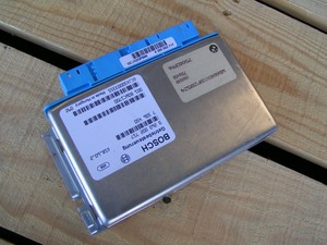

          Hermot alkaa olla melko pinnassa.. Uusi ohjainlaite hommattu. Ei toimi ainakaan suoraan. Antaa samaa vikakoodia. Jostain kun löytys sälli joka osais sen parittaa tohon autoon niin sais siitäkin varmuuden. Ilmottaudu jos moinen onnistuu, mielellään suht inhimillisellä etöisyydellä lappeenrantaa.

                Tuo loota on vm. 96/97 540:stä, niin onkohan noissa nyt sit jotain eroja? Ohjausmoduli ainakin on erilainen. Itellä tämmönen ja loodan mukana tuli tämän näköinen yhdellä isolla liittimellä. Johtosarja ja solenoidit on mitattu ecun päästä ja kaikki näyttää oikeita arvoja.
