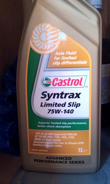

            Öljy asiaa.
            Itse laitoin tuommoista öljyä perään ja hyvin pelaa. Jonkin sortin lukko siellä on kun molemmat rattaat jättää rantua. Alkoi tuo lukko ottamaan herkemmin kun öljyt vaihtoi. Ja tilavuus oli 1,1L meni lirun verran yli (e36 320).

                #127
                Niin se voi olla että se on vaan tunne että parani... Mutta epäilen silti että vanhasta öljystä katoaa/heikkenee ajan myötä tietyt ainesosaset joita rattaat yms. tarvii toimiakseen kunnolla. VAI olenko ihan retkellä? Miksi niitä muuten vaiheltaisiin :think? Ja ei ole hinnan kirous tuokaan öljy 24,90 litra toki kaksi purkkia täytyy ensimmäisellä kerralla ostaa.
                TOKI jos haluaa säästää niin laittaa sen litran joka on liian vähän ja toivoo että toimii (en suosittele)
                TAI jättää vanhaa sen desin sinne ja pilaa sen litran uutta öljyä samalla(en suosittele)
                ELI säästäminen jossain asioissa ei vaan kannata sanon minä
