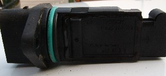

                  Itse en huomannut mitään erityistä savuttelua. Oireet kuulostavat melko samalta, kuin mitä itselläni oli. Helpoin tapa selvittää onko mittarissa vikaa, on nypätä se irti ja kokeilla kulkeeko tehdasasetuksilla paremmin.
                  Liittimeen pääsee käsiksi kun ottaa lähinnä syyläriä olevan moottorin peitemuovin irti. (kiinni kolmella ruuvilla, ÄLÄ pudota niitä moottorin ohi pohjapanssarin päälle :-) Todella pieni homma, tarvitset vain kuusiokoloavaimen. Sen jälkeen vain liitin irti ja kokeilemaan toimiiko paremmin. Todennäköisesti jättää vikakoodin ECU:lle, mutta itsehän tiedät mistä tuo johtuu ja se voidaan kuitata pois seuraavassa huollossa. Sen aikaa kun mittari ei ole kiinni, kone käy tehdasasetuksilla. Jos haluat itse anturinkin irti, niin tarvitset thorxin jossa on reikä päässä.
                  Nuo numerot, joita laitoin ekaan viestiini lukevat siinä muovikauluksessa, jossa mittari on kiinni. Niillä ei uskoakseni ole mitään merkitystä siihen mikä mittari siihen on kiinni ruuvattu kunhan se fyysisesti vain samaan reikään sopii. (eli tuossa muoviosassa ei ole mitään "älyä", vaan ainoastaan itse anturi on piuhassa kiinni.
                  Alla kuva anturista, jonka siis vaihdoin ja joka oli kiinni muovikauluksessa osanumerolla 13712247002. Ilmeisesti tuo OEM-kanta käsittää itse mittarin ja muovikauluksen samaksi osaksi.
