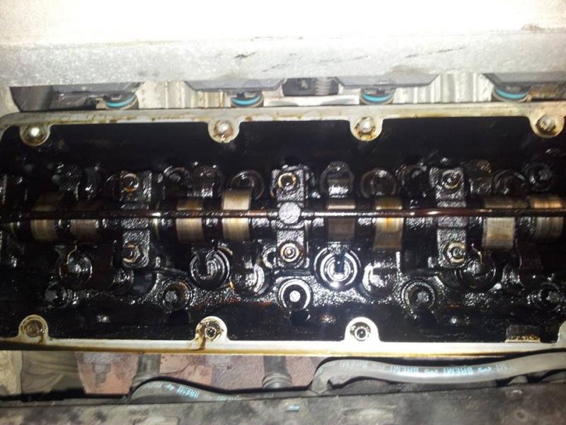

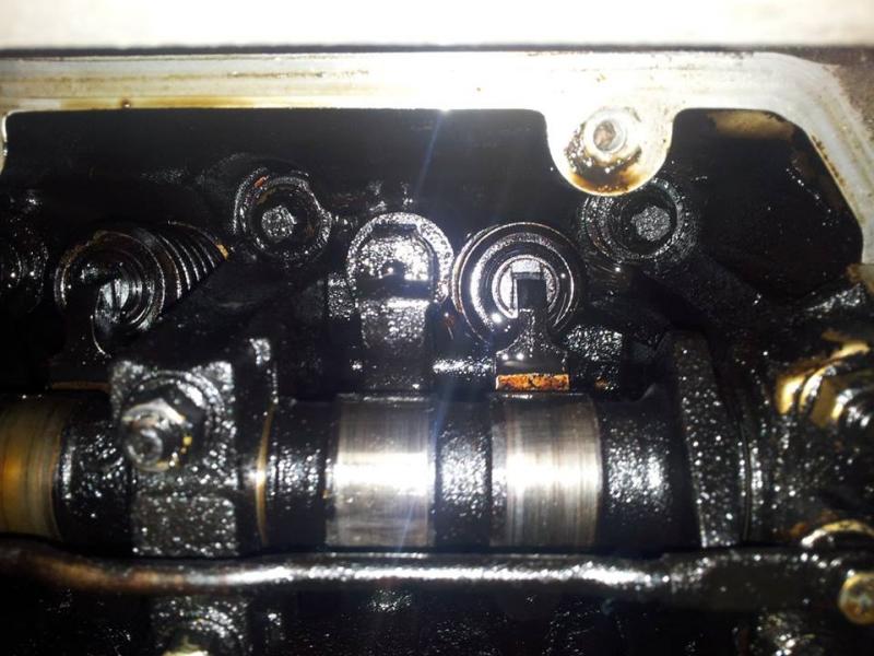

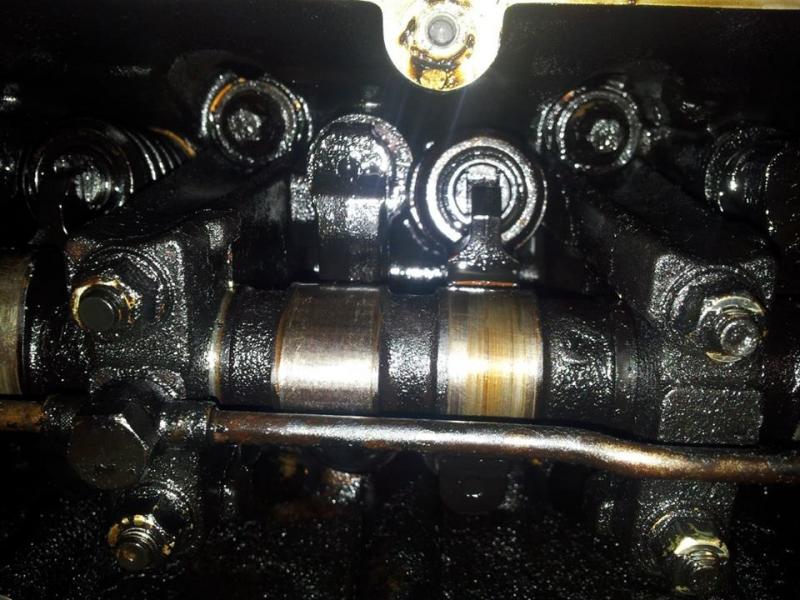

              #51
              Elikkäs mulla tuo m40 kone nakuttaa aika vitusti, eikä kierroksia ota ajossa kunnolla, välillä 4000, joskus taas kiertää rajottimelle asti. Koneella on ajettu 245tkm, mut muistaakseni nokka oli jossakin kohin vaihettu. Elikkäs kertokaa viisaammat alkaaks taas olla nokan vaihdon aika vai selvitäänkö pelkillä nostimillä/ säätimillä? Ja mistä näkee, että onko keinut ja säätimet vaihtokunnossa?
              • Wanha Bemari
                • 50
                • Kajaani
                #52
                Ajettu mineraaliöljyillä tai sitten todella pitkillä vaihtoväleillä kun on noin paskanen venttiilikoneisto. Kulumaa laahaimissa tai sitten hydr.säätimet jumittaa likaisuudesta johtuen. Eikun nokka irti pukeista ja tutkimaan laahainten kunto. Sieltä se selviää. Hyvällä onnella pääsee muutaman laahaimen ja hydr.säätimen uusimisella seuraavaan hihnanvaihtoon asti. Ennen remppaa suosittelisin kyllä jotain moottorin huuhtelua. Nuo noet ei tee hyvää uusille osille.
