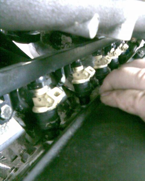

    Eli ongelmana on suuttimien irroitus imusarjasta. Auto 86` E30 325.
    Eivät tunnu irtoavan vaikka kiskon ruuvit ja suuttimissa olevat sokat ovat irroitettu. Ovatko ne kiinni imusarjassa jollain mekanismilla? Suuttimet pyörivät kyllä tilassaan mutta eivät suostu irtoamaan. Kun ei viitsisi hajottaakaan...

    ei oo millään muulla kuin o-rengastiivisteillä painettu sinne...vetämällä irtoavat.
    vähän tiukat ovat, mutta niin pitääkin.

      Nostetaan vähän vanhaa topikkia kun liittyy aiheeseen. Pitäisi saada M20B25 koneesta takimmaisen pytyn suutin vaihdettua ja mulla ei ole mitään käsitystä kuinka tuo vaihdetaan. Täytyykö mitä kaikkea purkaa pois että tuon saa kivuttomasti vaihdettua?

        Bensatukki irti, eipä siinä muuta.

          Kisko suuttimineen irti imusarjasta, kts. 1. post. Muuten ei onnistu.

              ainakin m20b20 olen irroitellut näin.. bensaletkut irti(letkuissa on painetta),
              imusarjan tukirauta pois, suuttimien piuhahässäkkä tieltä pois ylöspäin nykimällä, neljä pulttia pois, sitten tukeva ote bensakiskosta ja nätisti nitkuttaa ja painaa suutintukkia lujasti ylöspäin irti imusarjasta. pitäs lähtä jos papu riittää, sitten kun irtoaa niin taiteilee pois sen sieltä imusarjan välistä..
              suuttimet on myös lujassa kiskossa, ensin irroittaa tietenkin lukitusklipsin.
              takaisin laittaessa jotain liukkaria sinne o-renkaisiin.
              samassa järjestyksessä kasaus..

                Kiitän selventävästä ohjeestä. Myös varmaan O-renkaat kannattaa vaihtaa uusiin samalla jos maalaisjärjellä ajattelee?
                  joo kannattaa laittaa uudet .. menee paljo mukavammi paikaalleen uusie renkaitte kans
                    uudet o-renkaat ja kärkikupit tosiaan kannattaa vaihtaa, ei paljoa maksa.
                      itse juuri uusin..
                      Ja kannatta myös sipasta niihin o-renkaisiin joku silikonivaseliini tms. niin on toistekkin mukavampi irrotella...
