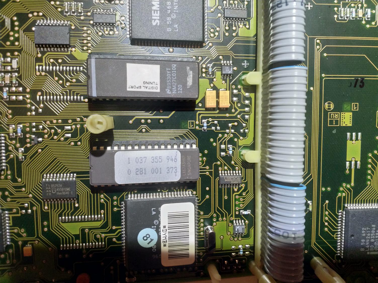

        Tuli avattua tuo DME ja vähän tutkiskelin sitä. EWS3 vissiin toimii rolingcode perjaatteella eikä sitä voi ohittaa mitenkään johdoilla. Onko ajonesto tallennettuna tuossa pienessä lastussa mikä on noiden keltaisten konkkien vieressä.
        Löysin jotkut ohjeet miten tuon EWSän saisi ohitettua lukemalla koodin lastulta ja muuttamalla sitä. Mitä mieltä olette saako sen ohitettua tuon ohjeen avulla? Käänsin ohjeen englanniksi google translatella niin siitä sai selvää.
        Jos lähden muuttamaan ohjelmaa mitä ohjelmointi laitetta suosittelette?
        93c46 immo off.PDF

          Tuli ohjelmointi laite Kiinasta ja sain ohjelmoitua EWSän pois. Oli aika helppo homma loppujen lopuksi juottaa 93c46 piiri irti ja vähä muuttaa koodia.
