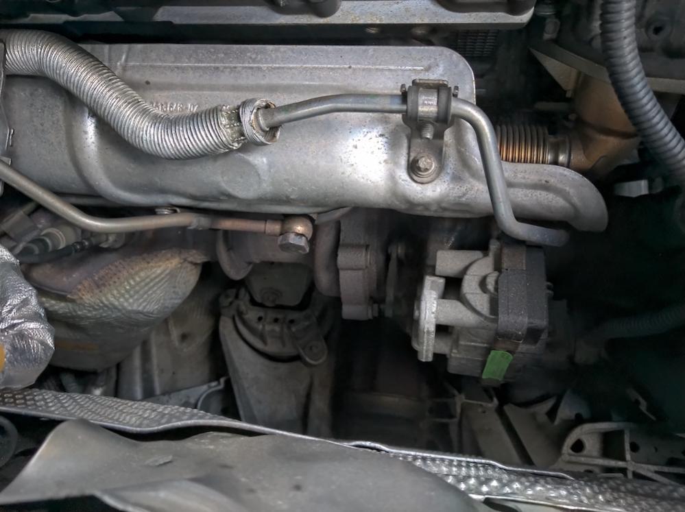

        lisätietoa
        Joo kaikenkaikkiaan todella omituinen tämä homma on. Löyty kuvakin tuosta alkuperäisestä turbosta, tosin tuosta ei näy oikeastaan kun tuon paineanturin putken vuoto.
        Kokeilivat vaihtaa myös säätimen vanhasta turbosta uuteen, mutta tälläkään ei vaikutusta toimintaan.
        Autolla ajettu 155tkm ja olikohan ash mass bimmertool litellä katsottuna joku 40-50grammaa (en pysty nyt varmistamaan ku auto tosiaa pajalla edelleen).
        Kulkine on nyt ollu kohta kuukauden korjattavana ja vähän alkaa olla epätoivoinen olo.

          Omaankin korvaan äkkiseltään omituinen tapahtumien kulku.
          Onko korjaamo ns. Ammattitaitoinen vai vaikuttaako sille että enemmän arvailua?
          Suuttimen pohjatiivisteen vuotohan tuo myös käryn nokkaan, tosin se on bmw moottoreissa melko harvinaista jollei ole perseelleen asennettu.
          Aivan pienen pientä pakovuotoa ei helposti kyllä haista, jos kunnolla käryää on mieluummin isompi vuoto kyseessä

            Tuosta kuvasta ei näy, mutta pakosarjan ja ahtimen välinen liitos oli aivan musta. Ainakin vielä on luottoa korjaamoon ja auto oli tosiaan muuten aivan ok paitsi pakokaasun käry sisällä aika ajoin. Konepelti avoinna pystyi myös haistamaan pakokaasun käynnistämisen jälkeen.

                  Juu, siis nyt tosiaan autossa kiinni se vanha toimiva turbo. Ja pisteenä i:n päälle perjantaina emäntä valitteli että autossa haisee taas pakokaasu sisällä. No pihaan tullessa oli semmonen tsupsuttava ääni ja konepelti auki niin sieltä oli tipahtanu matkan varrella pakosarjassa kiinni oleva banjopultti mikä syöttää pakokaasun paineanturia.
