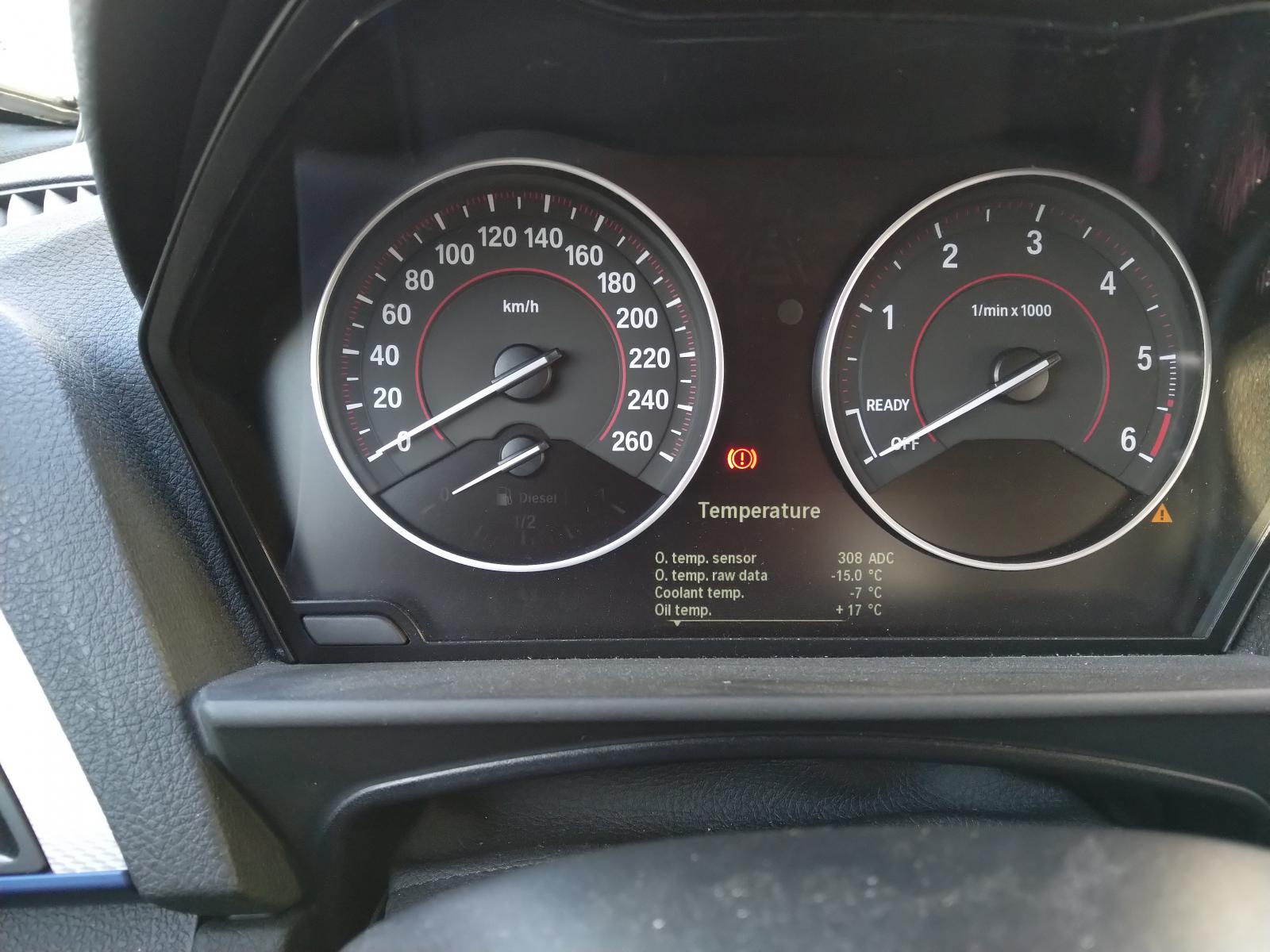

    Siinäpä hiukan karumpaa kieltä asiasta.
    Kuva otettu meidän toisesta autosta. Auton akkua ladattu 19h, aamulla muistin että myös säteilylämmitin on edelleen kytkettynä järjestelmään, eli sitäkin on hehkutettu 19h yhtä soittoa. Hiukan surkuhupaisaa lienee että lataus/lämmitys laitettiin päälle moottorin ollessa osalämmin. Ulkolämpötila oli silloin -20c ja aamulla -15c. Oikeasti moottorin lämmittämiseen käytetään Binaria, kummassakin autossa.
    Kyseessä n47d20c, eli jos kyseessä olisi n57 niin lämpötilat olis vielä naurettavammat.

  • zener
    • 14865
    Niin, vaan katsoppa öljyn lämpöjä.
            Tämä. Se tärkein kylmäkäynnistyksessä ja tärkein moottorin kestoiän kannalta.
                19 tunnin jälkeen öljynlämpö on 17 astetta. Parin tunnin lämmityksellä se on vielä miinuksella. Tämä öljynlämpö ei ole edea lämmittämällä saatu aikaiseksi, vaan käytännössä toi säteilijä on vaan estänyt öljyä jäähtymäatä enempää.
                Toki onhan tuollanen säteilylämmitin parempi kun ei mitään, mutta kyllä se käytännössä melko onneton kapistus on.

                  • RRR77
                    • Mar 2016
                    • 232
                    • Tuusula
                    Jos -20C pakkasella kannen lämpötila +15, onko se onneton? Aika mallikohtasia eroja taitaa olla.
                    M54 moottori lämpes kanssa aikanaan hyvin.
                    Kannen lämpötila ei ole 17 astetta. Öljynlämpö 17 astetta, coolant -7.
