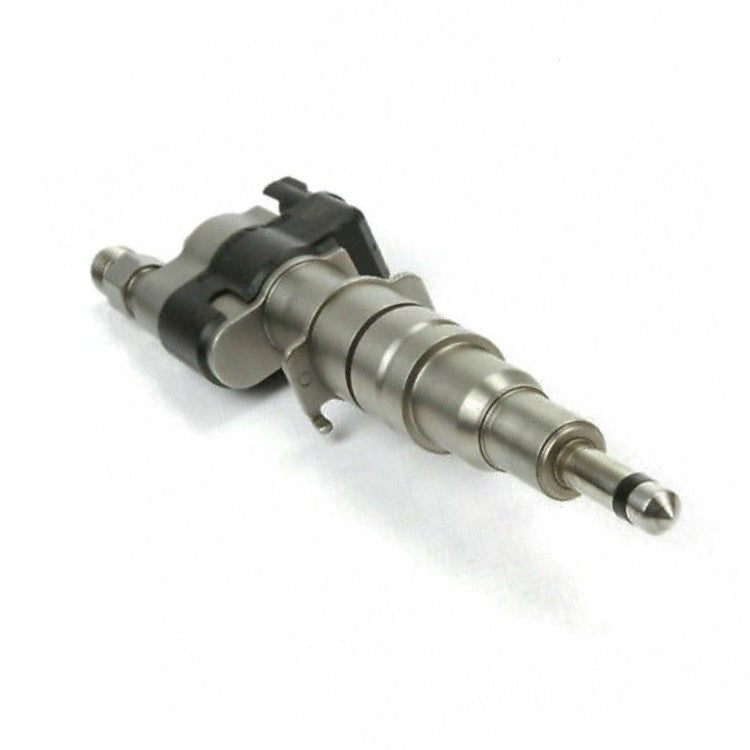

        Kerrot että autoon on vaihdettu suuttimet yms. N53/N43 uusia suuttimia ei ole ollut saatavana pitkään aikaan. Siis aitoja, uusia ja index 11. Kunnostettuja ja käytettyjä löytyy mutta jos uskomme bimmerproffseja (ja miksi emme uskoisi) niiden kanssa voi olla ongelmia.
        Minulla on myös N53 jossa arvioini mukaan suutin (tai suuttimia) vuotaa. Odottelen että uusia tulisi myyntiin. Voi joutua odottamaan pitkään. Ei kannata ajaa...
        The consequences of COVID have a severe impact on the automotive industry. The situation with the chipsets has been critical for already two years (also in retail). At the beginning of the pandemics, all manufacturers reported a shortage of chipsets. At the end of 2021, several manufacturers stopped the manufacturing […]
        One of the readers of my blog informed me about his negative experience. Some time, in eBay, he has purchased “refurbished” injectors for his N53 series engine. Unfortunately, when these injectors were installed, the engine was not able to perform normally – it was shivering, the EML symbol lighted un […]
        Netistä löytyy tarina siitä että N53ssä on käytetty N54 suuttimia onnistuneesti (kaikki 6 vaihdettu). Valitettavasti N54 suuttimiakaan (aitoja uusia index 12) ei nyt saa hankittua.
        https://www.e90post.com/forums/showthread.php?t=1886357
        Mitkä suuttimet sinulle vaihdettiin?
        Tietääkö joku enemmän/sisäpiiritietoa suuttimien saatavuudesta?

          Siitä on varmaan vuoden päivät kun vaihdoin suuttimet. Tulivat Leebmannilta, sarjaa 11, olikohan noin 1200 satsi. Nyt kun kurkkasin, niin eipä niitä sieltä ainakaan saa, eikä ilmeisesti muualtakaan. Aika mielenkiintoista.
          No Englannista ainakin (esim mlperformance) näyttäisi löytyvän, mutta hinta on aika rasvanen... Voi toki olla, että niitä ei kuitenkaan hyllyssä ole, kunhan mainostavat. Kannattaa selvittää. USA:sta voi myös löytyä...
