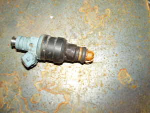

                  tässä on kuva minkälainen osa tipahti, eli oranssi osa suuttimen pästä.
                  imurilla yritin sohlata sitä pois. ei tulosta toistaiseksi.

                    Jos venttiili on kiinni siitä imukanavasta mihin tuo putos niin ei muuta kun imusarja pois ja kaivat sen muovi nippelin pois...töitähän se teettää mut säästyy melkovarmasti isommilta hommilta ja rahan menolta.Ja saa samalla vaihdettua sen imusarjan tiivisteen joka kumminkin vuotaa ja tulee tarkastettua ne alipaineletkut Tuo osa näyttää aika isolta mahtaisko kulkeutua sylinteriin vaikka venttiili olis aukikin. hups...huomasin juuri et sekait lohkes. no sit voi olla siel sylinterissä. sit pakovettiili auki ja imu kiinni... tulpanreijästä paineilmaa pyttyyn ja lohkareet lentää pako putkistoon...tuskin noin pienet kikkareet katissa mitään järkyttävää saa aikaan.
