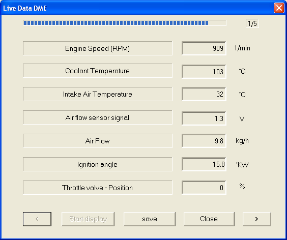

    Auto käy laihalla, liitteenä kuvia live datasta.
    Ilmamassamittari antaa jännitteeksi maksimissaan 3,7V (5900 rpm).

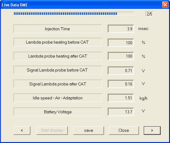

    Useinmiten katalysaattorin jälkeinen lambda näyttää selkeästi alempia lukemia kuin ennen kattia oleva.
    Auton mittaristossa ei pala mikään merkkivalo. Mutta vikakoodi "171 fuel supply system" tulee aina uudestaan DME:hen vaikka sen välillä nollaisi. Auto on E46 1.9 M43-moottorilla. Periaatteessa auto toimii kaiketi normaalisti. Ehkä vähän laiska kiihtymään, mutta kun antaa kierroksia niin kyllä se lähtee. Kyseinen vikakoodi viittaa siihen, että auto käy laihalla, mutta mistä se voisi johtua?

    Voisko olla ilmamäärämittari?
    • Retze
      • 422
      • Keski-Suomi
      Reply
      Ilmamassamittarin jännitesignaalin pitäisi käydä yli 4 voltin ryntäytystilanteessa eli omasi jää hiukka alle siitä. Sen vaihto voi olla aiheellista jos useemman kokeilun jälkeen ei nouse yli 4 voltin.

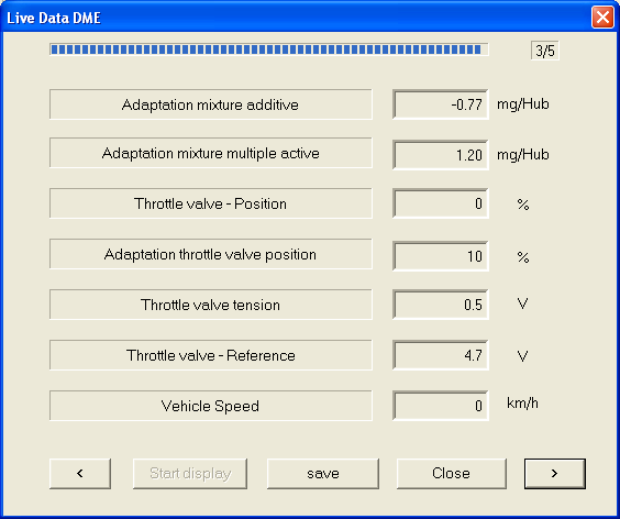

            Adaption mixture additive -arvo on alapuolella normaalin -0,77 mg/Hub ja
            Adaption mixture multiple active -arvo vastaavasti reilusti koholla 1.2mg/Hug.
            Eli moottorin ohjaus on vähentänyt tyhjäkännillä polttoaineen syöttöä -0,77 mg/Hub. Toisaalta bensan syöttökerrointa on kasvatettu 1.0:sta 1.2mg/Hug:iin, joka vaikuttaa koko kierrosalueeseen.
            Mitä tästä voi päätellä?

                      Nostetaas hieman ikivanhaa topickia. Omaan autoon ilmestyi samanlainen ongelma kuin topicin aloittajalla dsl Bimmerillä. Livedataa kun katsoo niin arvot ovat lähes identtiset noiden dls Bimmerin laittamiin. Ilmamassamittariko mennyt??
