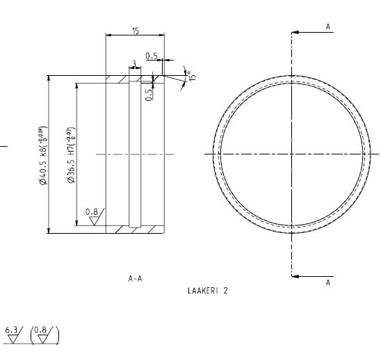

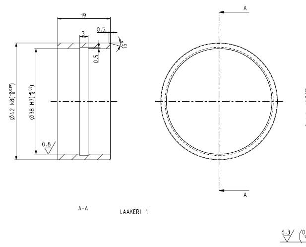

                          Katsoppas kun täällä on sama ongelma kuin itselläkin oli. Mittasin akselin ja reiät ja sorvasin itse pronssiholkit voitelu-uralla.
                          Ohessa kuvat. Sen verran kuviin muutosta, että muutaman satkun saa lisätä välystä sisäreikään, tuli aluksi hiukan liian tiukka. Laakerit asensin loctiten laakerinasennusliimalla (vaikka oli sen verran jämptit, että olisi pysynyt ilmankin).
                          Ja tosiaan itsellä tämä vaurio johtui siitä, että kampiakselin laakerit olivat leikannut kiinni. Tästä johtuen metallipuru mennyt myös ö-pumpun laakereihin. Jos sulla on käynyt näin, niin luultavasti se öljynkierron painerajaventtiili on myös paskana tai ainakin pahasti ruvella. Lisäksi täytyy putsata ö-pumppu ja koko öljynkierto niin hyvin kuin mahdollista.
                            Tuossa omassa lohkossani ei ollut muita laakerivaurioita kuin apuakselin etummaisen laakerin mureneva pinta. Liekkö ollut joskus jakoremmi liian tiukalla.
                            Yhdestä romulohkosta yritin irrottaa laakereita, mutta ainakaan siitä ei tyssäytymättä laakerit irti lähteneet. Pitänee etsiä jostain laakerimateriaalia ja houkutella joku kaveri sitä sorvailemaan. Onko esim. joku tämän sivun http://www.keskipakovalu.fi/TUOTTEETMA.htm punametalli tai lyijytinapronssi sopiva tuohon tarkoitukseen?
