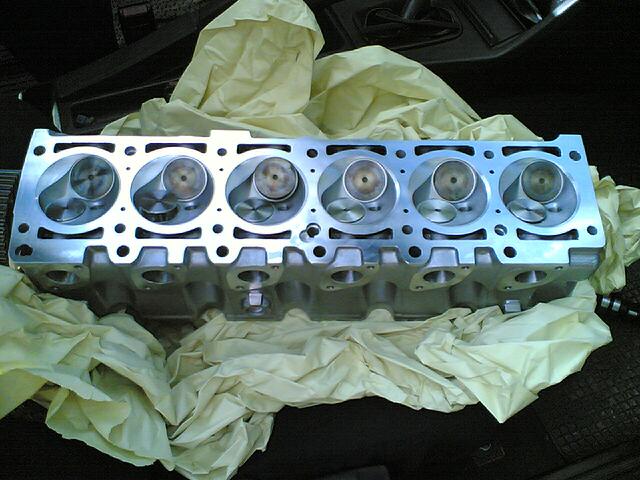

      m20b25 alko viimetalvena -25 pakkasessa vuotamaan samasta kohdasta, kun kone oli kylmä. Lämmetessään se sitten hiipui miltei kokonaan. Siinä tais olla öljyn paluukanava tuossa kohdassa että ei päässyt nesteen sekaan. Suoraa syytä en oikein muuta keksiny et minkä takia se just alko tuosta vuotamaan. Pahvi oli kyllä kostean näköinen myös imusarjan puolelta, siis aavistuksen verran.
      Vuoto oli sen verran rankkaa kylmänä että pakko oli vaihtaa uus pahvi. Syynä tuohon vuotoon oli ne huonot orig. kansipultit (joku oli julmetun tiukassa ja joku taas sormitiukkuudessa). Eli tulihan kansiremontille hintaa noin 330 eur kun ite irroitteli ja laittoi osat paikalleen.
      ps. Auto-Suni (Lpr) ilmoitti reippaasti kansiremontin hinnaksi 1500-2000 eur!

      • tagagummi
        • Jun 2005
        • 156
        • kännykkä town
        Tuossa kuva niistä kanavista jos jotain kiinnostaa. Tosin tuo kansi m20b25 -89, mut kuitenkin.
