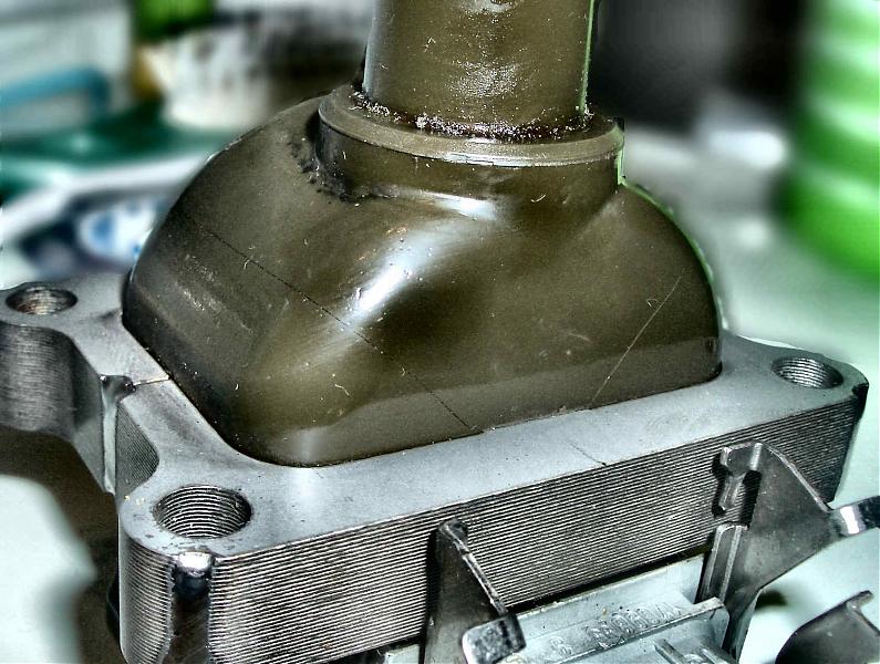

    Jos kone nykii märällä ilmalla pahasti niin kannattaa tarkistaa seuraava: kaikki alkuperäiset puolat omassa biilissä haljenneet ja aiheuttaa kostealla kelillä päätähajottavaa nykimistä. Kuvassa väreillä pelleilty sen verran että halkeamat tulevat selkeämmin esille..
    Oon päättänyt että teen kaikista korjauksista Threadin tänne kuvien kanssa jos ne vaikka jotain auttais..

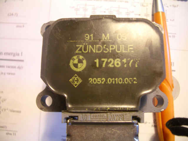

    Ja päällepäin puola näyttää tältä.
    Uusia puolia saa tarjota PM:nä

          On vissiin kuvan puola alkuperäisasennus? Mulla noi puolat kai joskus vaihettu ku kaikissa lukee bosch.
            Juu eli ongelmia esiintyy noissa ruskeissa puolissa jossa kusenkeltaiset tekstit, vuosimalleissa 91-92 lähinnä noita puolia esiintyy..
            • Lanttu
              • 1643
              Alkuperäisasennuksena on ollut myös Bremin puolia, niissä on kyllä myös BMW:n logo.

                Mutta bremin puolat erottaa erilaisesta pohjasta(kantikkaampi) ja niissä lukee BREMI..

                        No näkeehän tosta ihan selvästi mistä kohtaa halki ja mistä vetää kosteutta.. Toin vaan kuvien kanssa ko. tyyppivian esille..
